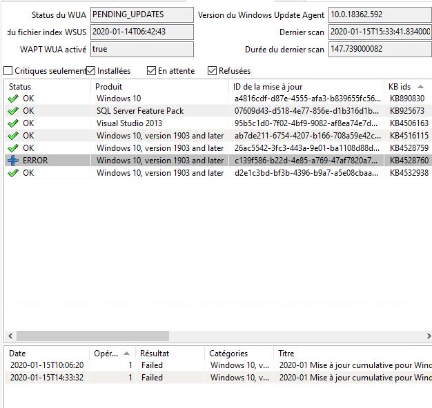

Ora è questo aggiornamento a causare il problema:

L'installazione manuale del file CAB risolve il problema? (per capire qual è il problema)
Il problema di installazione è sistematico e si verifica in tutta la rete?

In effetti, l'aggiornamento non può essere installato manualmente. E ho notato che un piccolo numero di PC nella rete non riesce a installarlo.
2020/01/16 18:21:57.9868807 3828  4776  Handler         CBS called Error with 0x800f081f,
2020/01/16 18:21:57.9869836 3828  4760  Handler         CBS called Progress with state=7, ticks=1000, total=1000
2020/01/16 18:21:57.9958514 3828  4760  Handler         CBS called Terminate
2020/01/16 18:22:45.8867583 3828  1752  Handler         Completed install of CBS update with type=0, requiresReboot=0, installerError=1, hr=0x8024200d
2020/01/16 18:22:46.5042703 3828  1752  Handler         * END *   CBS Install
2020/01/16 18:22:47.0839936 8588  7012  DownloadManager Install failed because the update ACFDBECC-BAF6-41A6-83E2-EBE2D698146A.501 was not complete; mark update as not downloaded.
2020/01/16 18:22:47.0916276 8588  7012  Agent           *FAILED* [8024200B] Method failed [CAgentUpdateManager::InstallUpdate:11567]
2020/01/16 18:22:47.1849872 8588  7012  Handler         Loaded state: cCompleteIterations: 1, pt: SelfContainedNoExpressPayload, nNextRequestID: 1.
