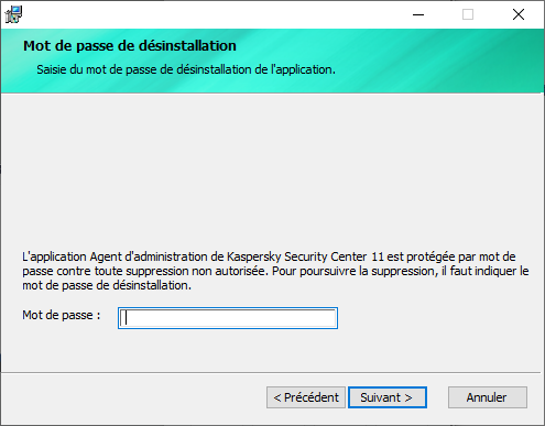

ottimo strumento, ma mentre cercavo di creare un pacchetto di disinstallazione ho riscontrato un problema: l'antivirus Kaspersky è protetto da password, il che ne impedisce la disinstallazione.
Domanda: Wapt permette di gestire una password per la disinstallazione del software?
Ho una password necessaria per disinstallare Kaspersky e vorrei includerla nello script Python senza che sia visibile, magari importando un file crittografato o qualcosa di simile (preciso che non si tratta della password di accesso a Wapt).
Come posso fare? Grazie in anticipo! :)
