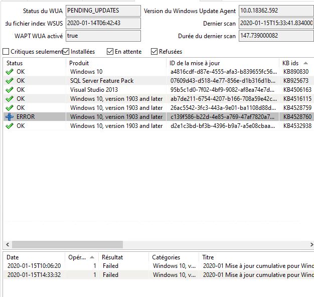

La tua configurazione ha "install_delay": "7d".
Pertanto, ora devi attendere 7 giorni.
Per testare su una macchina, rimuovi il ritardo.

Ora è questo aggiornamento a causare il problema:

L'installazione manuale del file CAB risolve il problema? (per capire qual è il problema)
Il problema di installazione è sistematico e si verifica in tutta la rete?
Oggetto: Re: WUpdate: problema di aggiornamento kb4530684
Pubblicato: 16 gennaio 2020 - 18:39
di mart03
In effetti, l'aggiornamento non può essere installato manualmente. E ho notato che un piccolo numero di PC nella rete non riesce a installarlo.
