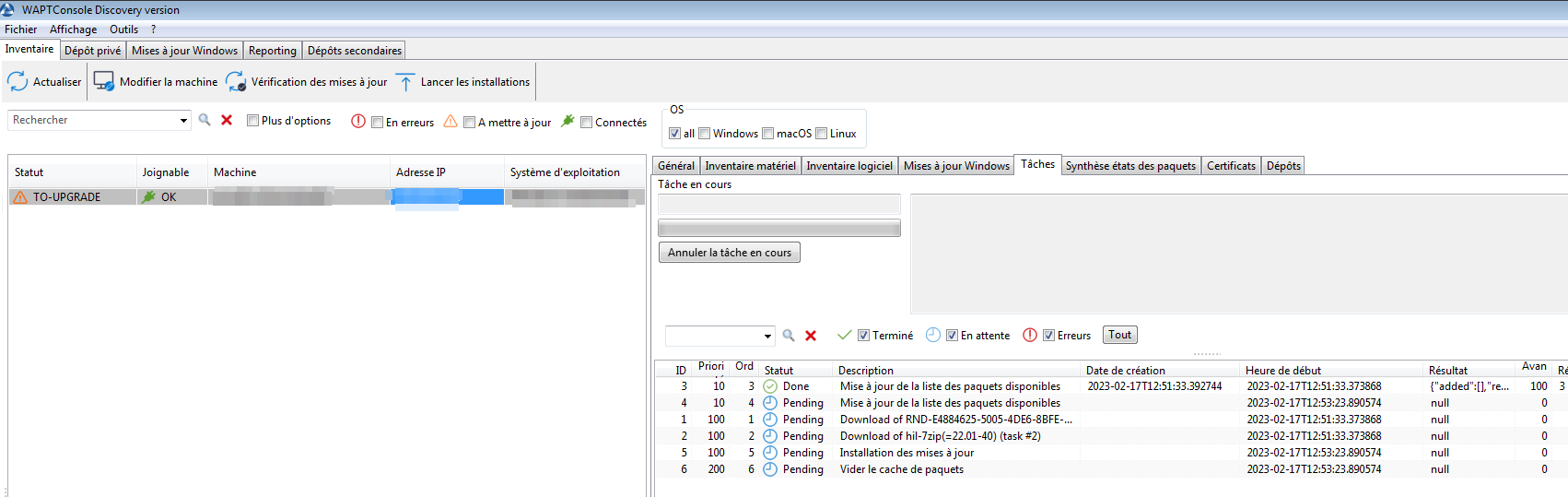

Tanto per divertirmi, cerco il pacchetto tis-7zip sullo store WAPT, lo scarico, lo firmo con il mio certificato e lo aggiungo all'elenco dei pacchetti hosts sul mio computer di prova. Aspetto e, bam, inizia a funzionare. Sulla console e nei log del server, ricevo il seguente messaggio:
Impossible de récupérer l'action. Error on server:
EWaptTimeoutWaitingForResult('Timeout, client did not send result within 15.0 s')
Per niente spaventato, chiudo la console e riavvio il mio computer di prova. Appare la finestra di installazione di wapt, ma non c'è traccia del pacchetto 7zip in attesa di essere installato. Lo lascio eseguire, accedo e apro la console. Lo stato del computer è "Da aggiornare". Faccio clic destro e seleziono "Avvia installazioni", rispondo alle varie domande e aspetto.
Non succede nulla, 5 minuti dopo.
Purtroppo, più provo a far funzionare la soluzione wapt-server, meno funziona. È qualcosa che sbaglio o è dovuto alla versione 2.3?
