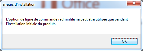

Ho anche notato che quando eseguo un'installazione locale prima che il pacchetto venga pubblicato sul mio server, ricevo un errore di Office
L'installazione può essere eseguita solo se è la prima volta. Pertanto, sul computer client, che ha già disinstallato Office 2013 a scopo di test, devono essere ancora presenti residui dell'installazione precedente, anche dopo aver pulito il PC con CCleaner.
Penso che sia per questo che il mio script precedente ha funzionato una volta e poi mai più.

In effetti, devono esserci ancora dei residui della vecchia installazione che non è andata a buon fine, ed è questo che ti sta causando problemi.
setup.exe /adminfile silent.msp
non può essere eseguito una sola volta, ecco perché in setup.py c'è un test per vedere se Microsoft Office 2013 appare nell'elenco dei software presenti sul computer.
