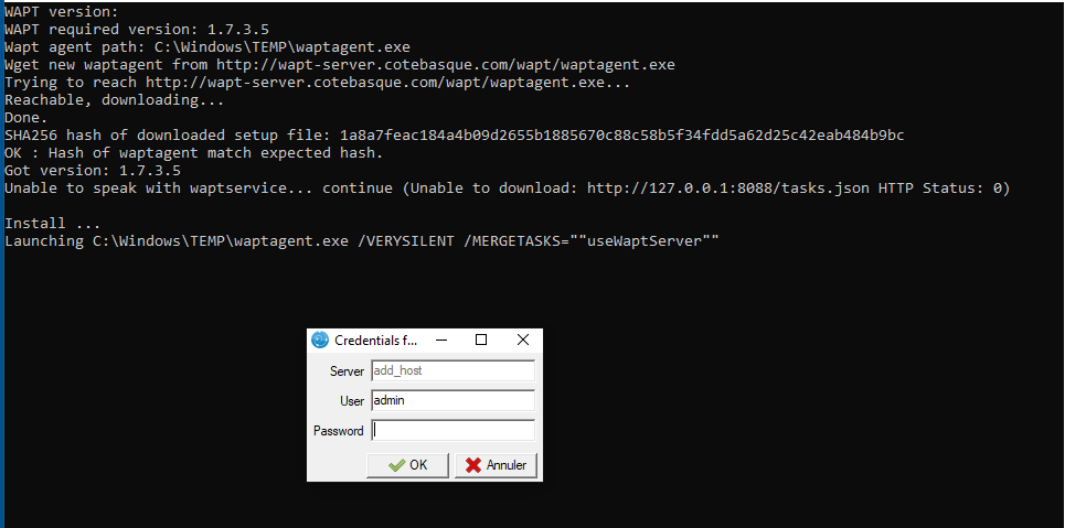

Ora, al momento in cui viene applicato il GPO, ho questo:
GPO WAPT.PNG (26,84 KB) Visualizzato 25776 volte

Durante la post-configurazione hai attivato la seconda opzione di registrazione, che richiede una password per la registrazione delle macchine.
Esegui nuovamente la post-configurazione sul server e seleziona la prima opzione, che consente la registrazione delle macchine senza autenticazione.
