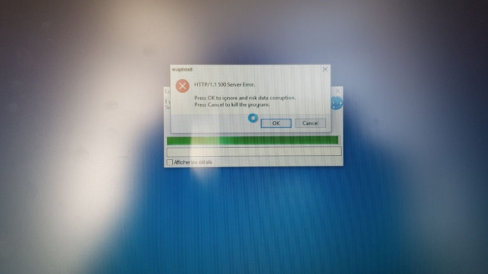

Ho un utente che mi ha contattato stamattina perché ieri ha dovuto riavviare il suo PC; l'agente waptexit si è avviato, ma a quanto pare con un bel messaggio di errore:
Come diagnosticare il problema? È un bug? È un problema noto?

No, non lo so...
secondo me, si tratta di un'installazione corrotta o incompleta del servizio Wapt.
Potrebbero esserci delle informazioni in %ProgramFiles(x86)%\wapt\log\waptservice.log.

La maggior parte dei miei utenti si connette tramite Wi-Fi, e si tratta di una rete Wi-Fi "utente" (la connessione viene stabilita solo dopo l'accesso e disconnessa al momento del logout). Il messaggio potrebbe quindi indicare un problema di connessione con il server WAPT, dato che il comando WaptExit viene eseguito dopo la chiusura della sessione utente?
Personalmente, non ho riscontrato questo problema nei miei test perché sono sempre connesso tramite Ethernet.

Normalmente, all'avvio di waptexit non è necessaria una connessione di rete, poiché i pacchetti dovrebbero essere scaricati in anticipo (ogni 120 minuti, il programma verifica la presenza di aggiornamenti disponibili e li scarica se necessario).
Pertanto, un errore "500" non è normale.
L'estrazione del file di log potrebbe essere utile.

Waptexit non comunica con il server WAPT, ma con l'agente WAPT locale. Il messaggio di errore 500 dovrebbe essere restituito dall'agente, quindi sarebbe utile recuperare i log per vedere cosa sta succedendo.
Abbiamo altre reti con computer portatili sempre connessi al Wi-Fi, dove non abbiamo riscontrato problemi. Dovremmo analizzare più attentamente la causa del problema nel tuo caso.
