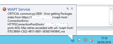

Da quando ho aggiornato alla versione 1.5, sul mio server compaiono diversi messaggi di questo tipo; i messaggi non rimangono visualizzati a lungo (meno di 2 secondi circa).
Non so a cosa corrisponda, ho appena il tempo di cliccarci sopra per avere qualche informazione in più prima che il messaggio scompaia.
WAPT ERROR.png (12,49 KB) Visualizzato 7609 volte
GRAZIE

Puoi fornire il contenuto del file wapt-get.ini per il post?

ecco il contenuto del file wapt-get.ini: (ho cambiato il nome del mio server e il nome di dominio per motivi di sicurezza)
[global]
waptupdate_task_period=120
use_hostpackages=1
repo_url=https://myserver.mydomain.lan/wapt
wapt_server=https://myserver.mydomain.lan
private_key=c:\private\mykeyname.pem
templates_repo_url=http://wapt.tranquil.it/wapt
default_sources_root=c:\waptdev
default_package_prefix=myprefix
loglevel=warning
allow_cancel_upgrade=0
send_usage_report=1
use_kerberos=0
check_certificates_validity=1
verify_cert=0
[options]
server_uuid=2de1077c-a803-4906-80a7-4afd9d155fb9
[wapt-templates]
verify_cert=1

hai trovato una soluzione a questo tipo di problema? Perché anch'io sto riscontrando lo stesso inconveniente.

Secondo me, il problema è semplicemente che la workstation non ha un pacchetto macchina sul server.
