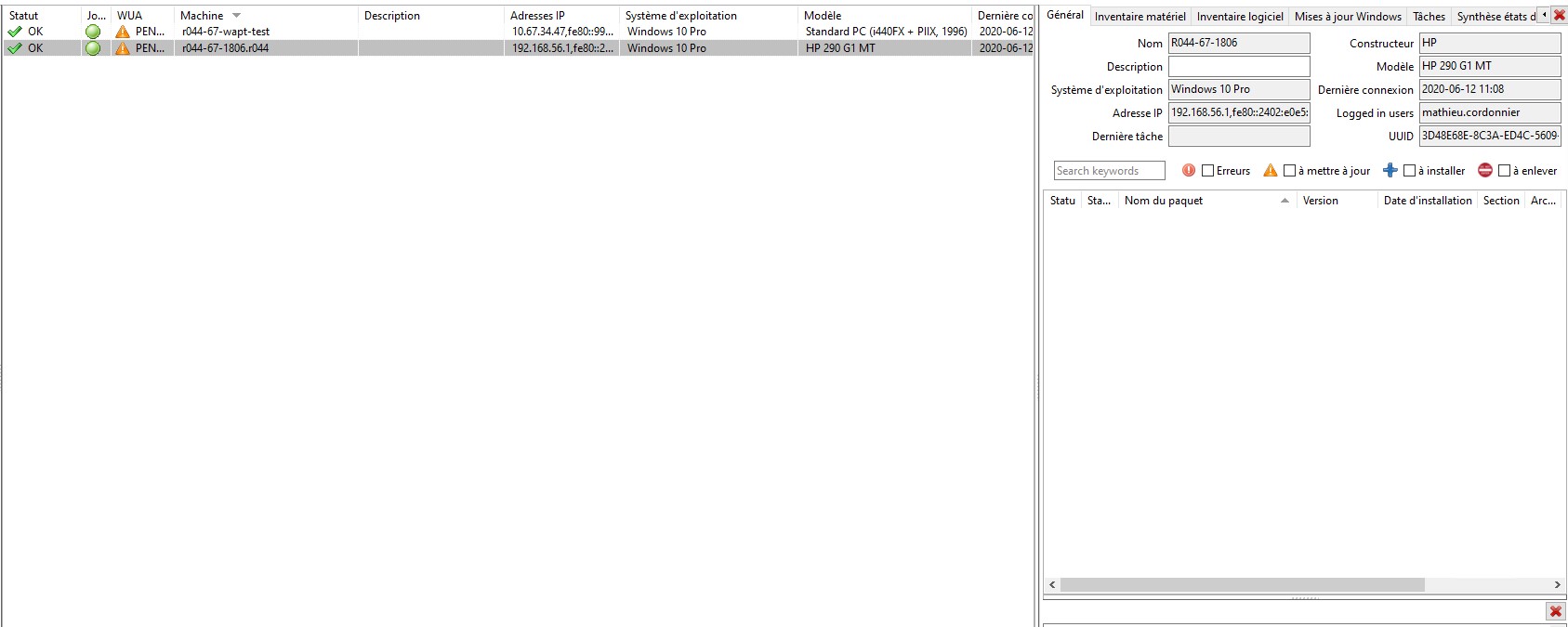

Da quando ho aggiornato Wapt alla versione 1.8.2, la console non visualizza più i pacchetti installati con lo stato "OK" nella scheda generale

Ciao dsp,
è piuttosto strano. Si tratta di un'installazione pulita? In caso contrario, hai effettuato un aggiornamento? Da quale versione? Vedo che stai usando l'edizione Enterprise; potresti chiamare l'assistenza per dare un'occhiata veloce questo pomeriggio? Non dovrebbe essere nulla di grave, probabilmente è legato all'aggiornamento della struttura principale di Postgres, ma comunque è piuttosto strano... A

questo è un aggiornamento dalla versione 1.8.1 alla 1.8.2.
Questo server non era ancora in produzione. Proverò con un'installazione pulita per vedere se riscontro lo stesso problema.

In effetti, con un'installazione pulita non ho questo problema.
Ho lasciato l'altro server così com'è. Volete comunque che vi chiami per capire cosa potrebbe essere successo?
Aggiungo che sul server con il problema, ho aggiunto questa riga al file waptserver.ini:
`wapt_huey_db = /opt/wapt/db/waptservertasks.sqlite`.
Non so se sia correlato.

sospetto un problema con l'aggiornamento delle tabelle del database del server (un campo aggiuntivo che non è stato inserito durante l'aggiornamento).
Questo problema può essere rilevato controllando il file /var/log/daemon.log mentre si esegue contemporaneamente il comando `wapt-get update-status` sul PC client.
Se avete qualche minuto, potete chiamarci.
La riga `wapt_huey_db = /opt/wapt/db/waptservertasks.sqlite` è "normale".
Questo piccolo database SQLite gestisce le attività asincrone del server (download degli aggiornamenti di Windows, sincronizzazione dei repository, ecc.).

Ciao dsp,
Abbiamo trovato il problema. Si tratta effettivamente di un problema di aggiornamento dello schema del database in PostgreSQL se si utilizzava la versione 1.8.1-6742 prima dell'aggiornamento alla 1.8.2. Per forzare l'aggiornamento, è possibile ripristinare una versione precedente dello schema nel database e riavviare il server. Come root o sudoer, è possibile eseguire:
sudo -u postgres psql wapt -c "update serverattribs set value=to_json('1.8.0.0'::TEXT) where key='db_version'"
systemctl restart waptserver
Cercheremo di gestire questo problema direttamente nello script di aggiornamento. Grazie per aver segnalato il bug
