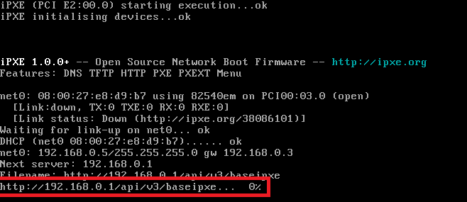

Ho un problema durante la distribuzione:
screen deployment.png (11,79 KB) Visualizzato 8098 volte
L'attività rimane bloccata allo 0%, non riesco a trovare la fonte di questo problema...

Puoi provare ad accedere a questo URL dalla macchina VirtualBox? (Per questo avrai bisogno di un sistema operativo) (tramite HTTP)

La tua acquisizione utilizza HTTPS.
Il tuo server dispone di un reindirizzamento automatico a HTTPS?
Se desideri utilizzare HTTPS con IPXE, è necessario un certificato HTTPS valido oppure dovrai ricompilare IPXE...

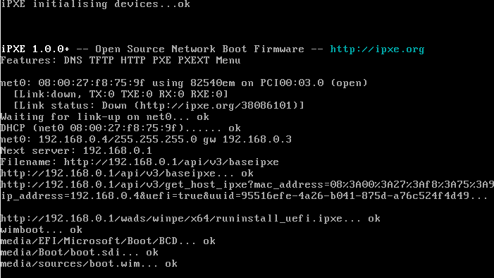

Ho ancora alcune preoccupazioni:
- La distribuzione si blocca durante l'avvio; la distribuzione rimane bloccata sulla riga media/sources/boot.wim ok
Errore durante la distribuzione.png (18,66 KB) Visualizzato 8062 volte

A giudicare dallo screenshot, hai un BIOS legacy VirtualBox e non UEFI
Tuttavia, secondo gli screenshot, la macchina sta tentando di avviarsi in modalità UEFI
In questo tipo di caso, l'indirizzo dovrebbe essere http://srvwapt.mydomain.lan/api/v3/baseipxe?uefi=false
La configurazione DHCP che reindirizza automaticamente in base al tipo di BIOS deve essere errata.

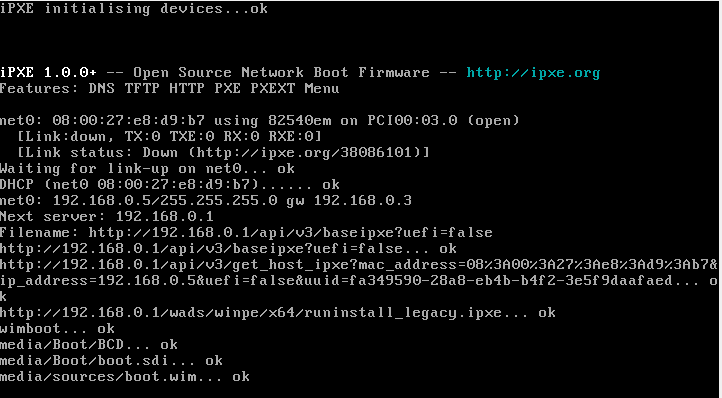

Ho modificato le impostazioni DHCP come segue, ma l'arresto anomalo si è verificato nello stesso punto:
legacy modif options.png (10,6 KB) Visualizzato 7992 volte

UEFI non appare più nello screenshot?

Pubblicato: 5 maggio 2022 - 12:12
di eliottiph
boot error.wim.png (19,97 KB) Visualizzato 7986 volte
