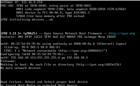

Da questa mattina abbiamo riscontrato uno strano comportamento durante l'avvio da PXE.
L'abbiamo provato con macchine virtuali e macchine fisiche e il risultato è sempre lo stesso:
Anche dopo aver riavviato il server WAPT, non cambia nulla.
Avete qualche idea?

l'IPXE è stato recuperato correttamente, quindi il primo passaggio (la parte TFTP) è andato a buon fine.
Ora l'IPXE sta recuperando la sua configurazione (sta effettuando un'altra richiesta DHCP per ottenere l'URL dello script IPXE).
Questa procedura ha già funzionato per te o si tratta di una nuova configurazione?

L'intera configurazione DHCP sembra corretta; un test restituisce il nome file corretto (ipxe.efi) e l'indirizzo IP corretto.
Il file si trova correttamente in /var/www/wads/pxe (datato 05/08/2022).
Non so cos'altro controllare.
Re: Problema IPXE: rete irraggiungibile
Pubblicato: 12 settembre 2022 - 15:04
di t.heroult
Aggiornamento: mettendo in pausa all'inizio del processo di avvio, sembra che il file sia stato recuperato correttamente
La dimensione del file corrisponde a quella che vedo in Filezilla sul server Wapt.
