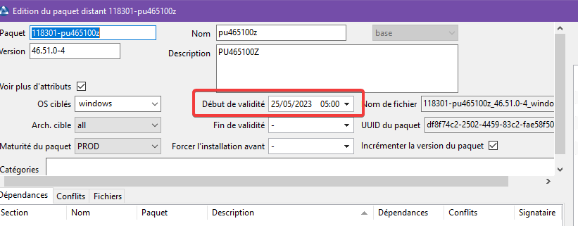

Ho utilizzato l'interfaccia grafica (vedi immagine allegata)

In realtà, è necessario specificare una data di inizio e una data di fine. Pensavo che la data di fine disinstallasse il software in una data specifica.
