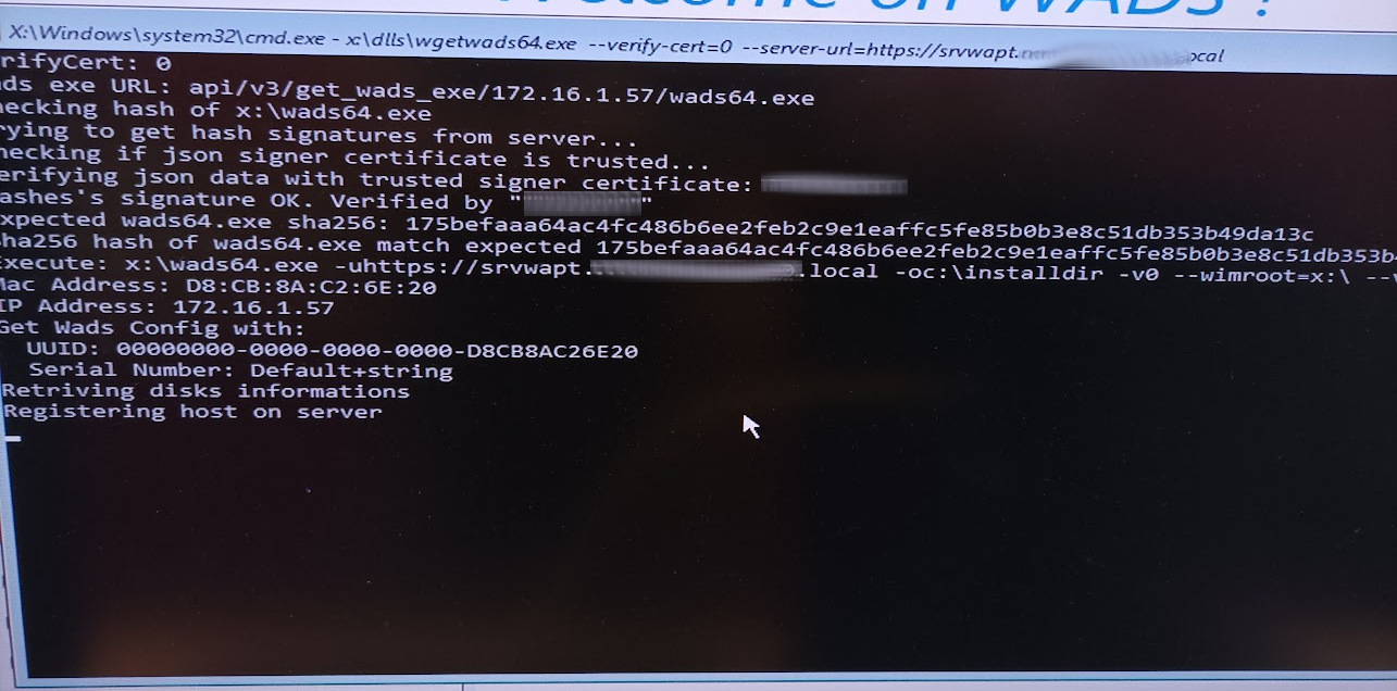

puoi usare Alt-Tab per aprire la console di testo cmd.exe. Dobbiamo verificare se c'è una connessione di rete e se viene visualizzato un messaggio di errore specifico.

Buongiorno
Ecco il risultato: non vedo nulla di sospetto...

Ciao Thomas,
c'è un modo per visualizzare i log lato server?
Tecnicamente, quando compare una schermata come questa: "Registrazione host sul server" senza alcun messaggio di errore successivo, significa che la richiesta è stata inviata correttamente al server WAPT (api/v3/wads_register_host).
