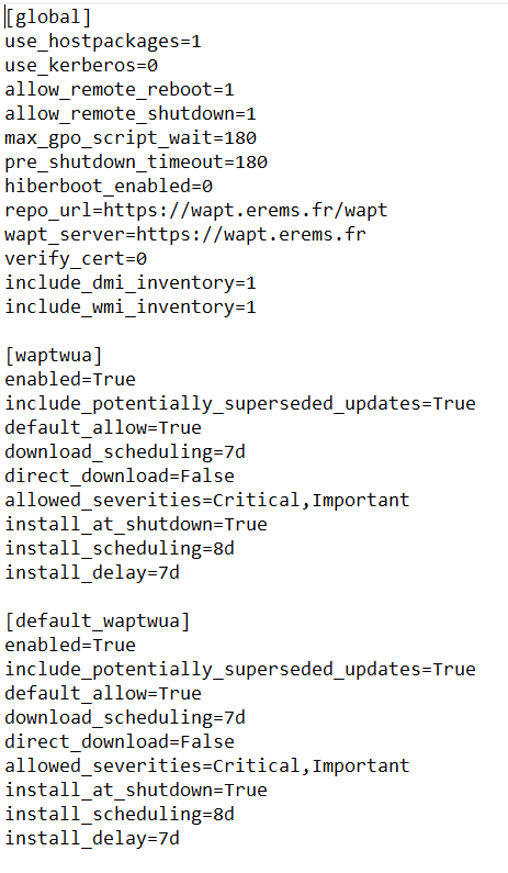

Stiamo riscontrando un problema con gli aggiornamenti di Windows su alcuni agenti WAPT.
La versione di WAPT è 2.5.5.15697. La configurazione dell'agente è la seguente:

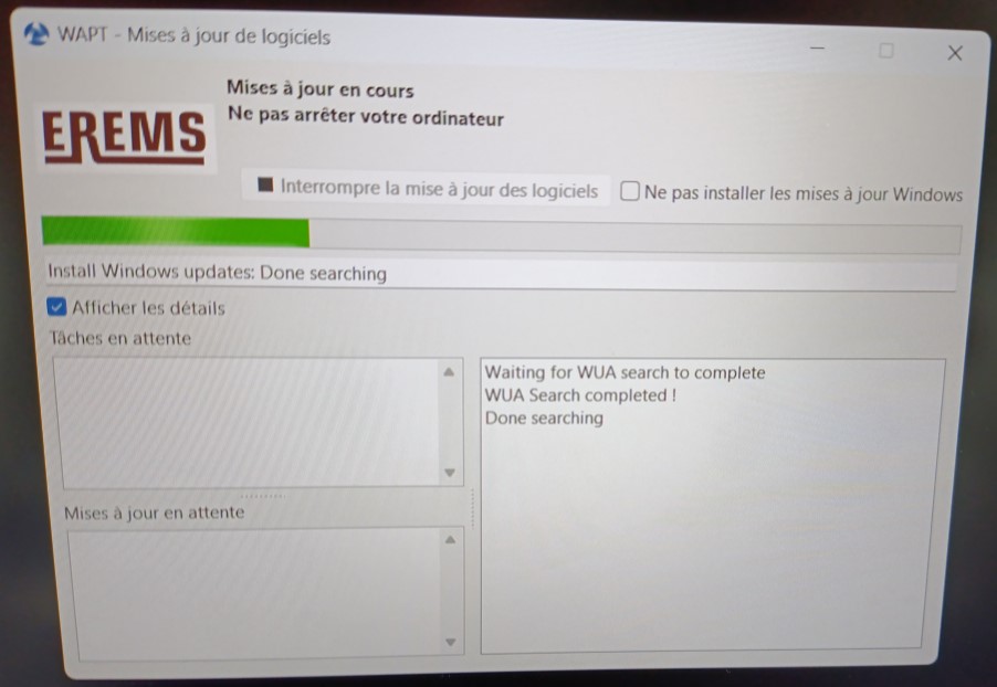

Durante una scansione degli aggiornamenti di Windows sull'agente, l'uscita WAPT non viene mai completata:
(Il giorno dopo fu ritrovato nelle stesse condizioni.)

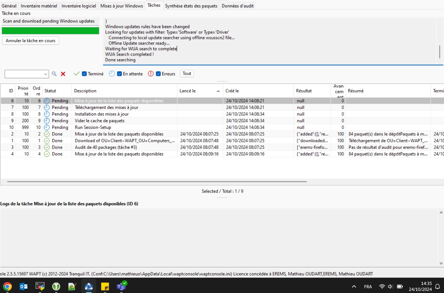

La console visualizza la stessa cosa:

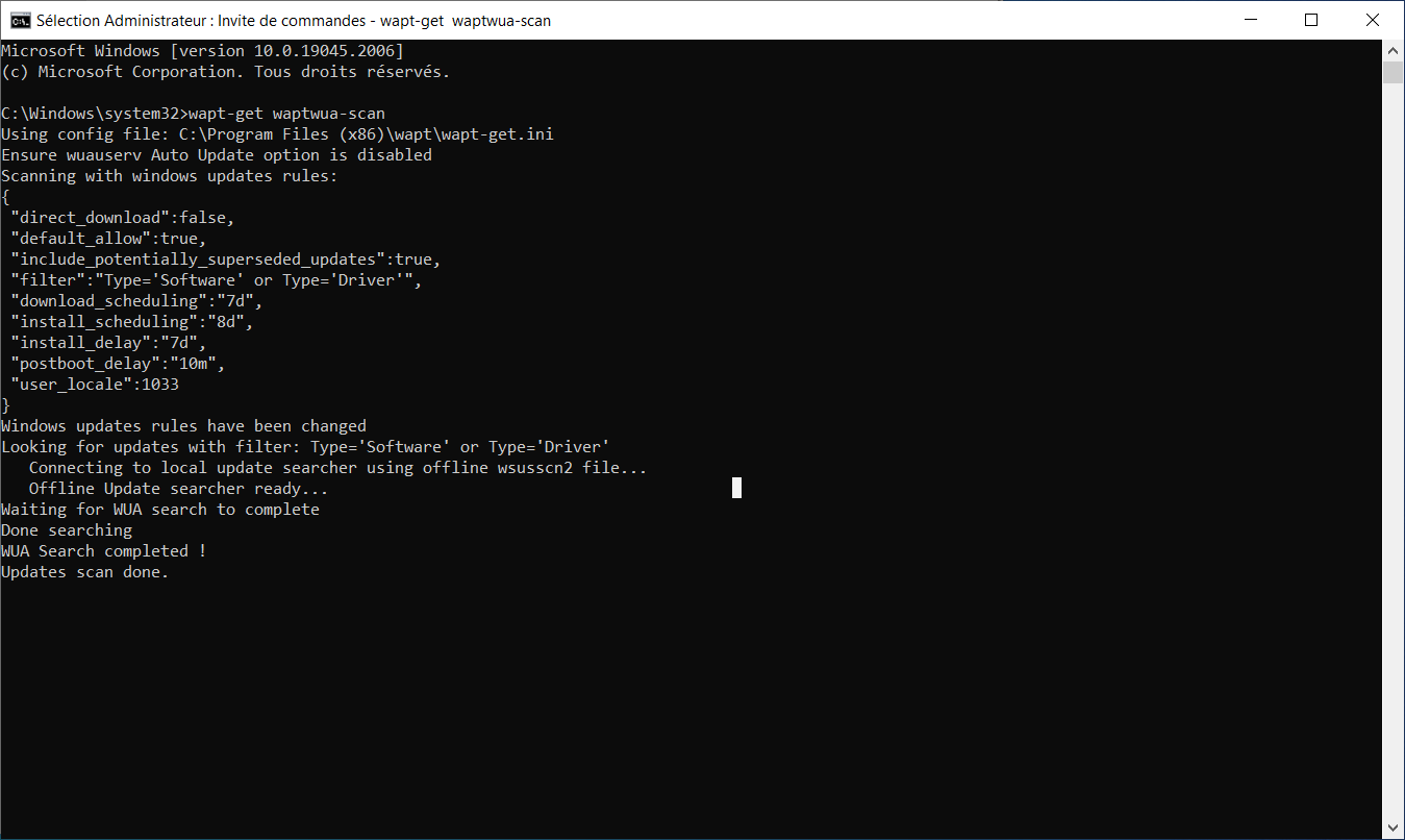

E se eseguiamo "wapt-get waptwua-scan", non viene restituito il controllo:

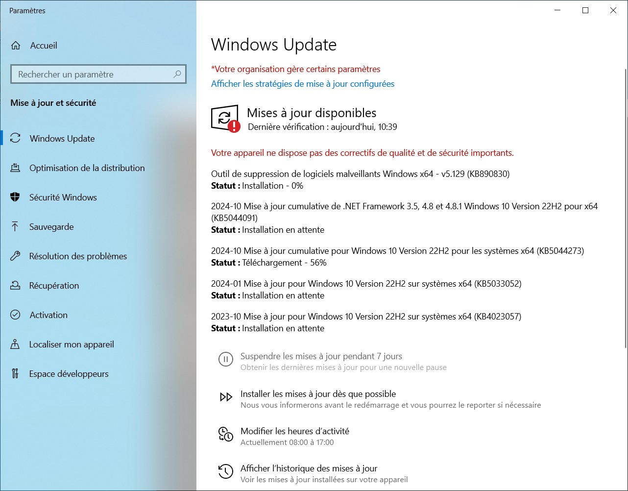

Infine, se vado al pannello Windows Update in Windows, vedo che ci sono aggiornamenti da installare e li installo:
Non sembra normale vedere gli aggiornamenti in questa posizione quando WUA dovrebbe essere abilitato.

, potresti provare a rimuovere `include_potentially_supersed_update` e impostare `
include_potentially_supersed_update=False`?

da quando l'impostazione è stata implementata, la situazione sembra essere tornata alla normalità. Non ho notato altri problemi e, lato console, WUA è di nuovo verde ovunque.
