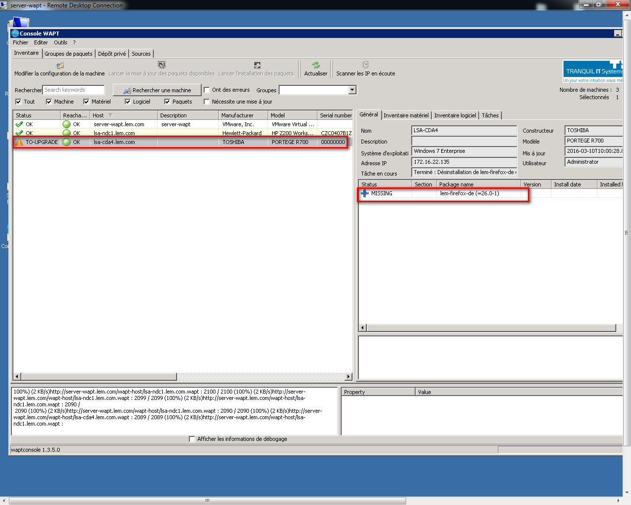

Ho un progetto per l'ultimo anno che consiste nell'installare WAPT-server e farlo funzionare nell'ambiente della mia azienda.
Il problema è che non riesco a disinstallare i pacchetti.
Ho un Windows Server 2008 R2 su cui ho installato wapt-server!
Vado su una macchina dove è installato l'agente wapt, quindi, in genere, faccio clic con il pulsante destro del mouse sul pacchetto, disinstallo un pacchetto, quindi nella console mi dice di aggiornare e manca... Allego uno screenshot!
Non so cosa fare...
Grazie!

Il pacchetto è disponibile sul tuo repository?
http://yourrepo/wapt

Il tuo "repository" è la cartella in cui sono archiviati i tuoi pacchetti.
Se hai sostituito "Firefox 26" con una versione più recente, devi rimuovere quel pacchetto dall'elenco dei pacchetti da installare.
Non so come si faccia sul tuo sistema, ma io ho creato dei gruppi di distribuzione (grpWin7 o grpWinXP). Ad ogni aggiornamento software, lo aggiungo al gruppo e rimuovo la vecchia versione.
Spero che la mia risposta sia corretta; sono un nuovo utente di WAPT.

Con ogni aggiornamento software, lo integro nel gruppo e rimuovo la vecchia versione.
Quando si aggiunge un software a una macchina, non si aggiunge la versione del software.
Basta aggiungere: lsa-firefox
Il client wapt cercherà sempre l'ultima versione di Firefox nel repository.
Quindi, quando duplichi l'ultima versione di Firefox dai repository tranquil.it, non c'è bisogno di modificare i tuoi gruppi.
Questo è utile, tuttavia, quando la versione del software è inclusa nel nome del pacchetto. Ad esempio, lsa-java7
Quando un pacchetto viene disinstallato, se è ancora presente in un gruppo o nell'elenco dei software da installare sul computer, il pacchetto tenterà di reinstallarsi e quindi riapparirà come "mancante"
In pratica chiedono la disinstallazione e poi l'installazione --> non ha senso.
