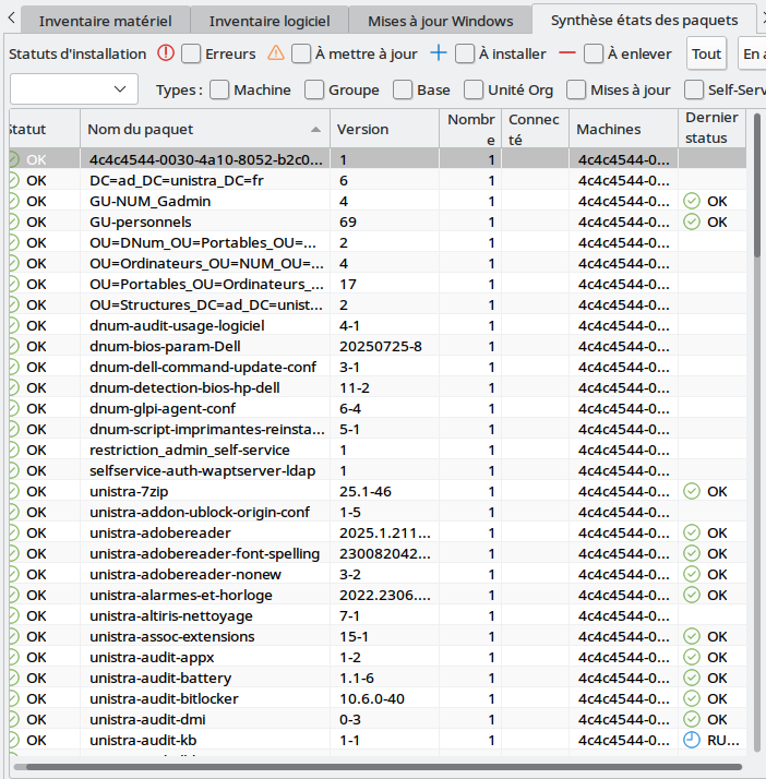

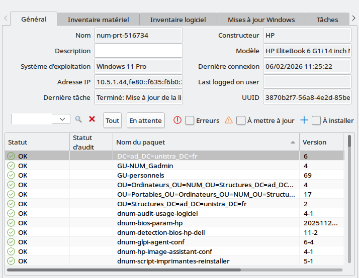

abbiamo appena aggiornato alla versione 2.6.1.17654 sul nostro server di produzione e ho notato un bug durante la distribuzione di una macchina tramite WADS e l'installazione dei pacchetti attraverso la sua OU. Diversi pacchetti non vengono visualizzati per i controlli nella scheda Generale.
Anche utilizzando la funzione "Esegui controlli di tutti i pacchetti", questi pacchetti rimangono con uno stato di controllo vuoto (ho testato la cosa più volte, riavviando e aggiornando l'inventario della macchina).
Tuttavia, se selezioniamo manualmente ciascun pacchetto nella scheda Generale con uno stato di controllo vuoto, facciamo clic con il pulsante destro del mouse e scegliamo "Esegui controllo pacchetto" per quel gruppo, i controlli dei pacchetti vengono visualizzati correttamente.
Sembra che i pulsanti "Esegui controlli di tutti i pacchetti" e "Esegui controllo pacchetto" abbiano funzioni diverse e quindi producano risultati diversi.

Dopo aver forzato manualmente l'audit di ogni pacchetto e averli passati a OK, ho reinstallato la macchina e il problema è rimasto lo stesso dopo la nuova installazione:
Tuttavia, il problema non sembra essere presente nell'ultima versione rilasciata mercoledì sera (2.6.1.17705).
