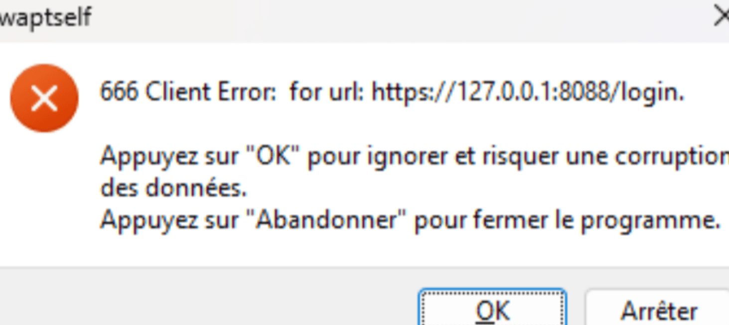

Stiamo riscontrando il seguente errore su diverse postazioni di lavoro dei nostri clienti:

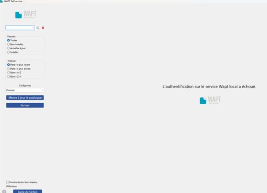

Quando il servizio self-service viene avviato sulla workstation dell'utente, viene visualizzato "Nessun risultato". Se l'utente tenta di accedere nuovamente, viene visualizzato il seguente messaggio: "666 Errore client: per l'URL:" https://127.0.0.1:8088 :
Se questo messaggio viene confermato, il servizio self-service cambia in: "Autenticazione sul servizio WAPT Local non riuscita"
Tuttavia, se proviamo ad autenticarci con un account di tipo amministratore, la connessione a Selfservice funziona correttamente?.
Avete qualche suggerimento per risolvere questo problema?

Ciao Pierre-Alexis,
quale versione di Wapt stai usando?
Hai definito un valore per il parametro `service_auth_type` [1] in `wapt-get.ini`?
Le macchine che riscontrano il problema si trovano in un dominio Active Directory?
[1] https://www.wapt.fr/fr/doc/wapt-self-se ... lf-service

Ciao Pierre-Alexis,
-> L'accesso avviene tramite nome utente e password sul servizio self-service oppure aprendo una sessione come amministratore locale e avviando successivamente il servizio self-service?.
Il messaggio di errore indica che il client self-service non è riuscito a contattare il servizio waptservice in esecuzione localmente sulla macchina.
Nella console dell'antivirus sono presenti messaggi che potrebbero indicare un blocco dell'accesso a 127.0.0.1?

Grazie per il feedback.
Si tratta di un problema di login/password sul portale self-service? ==> Sì, proviene dalla sessione utente. Quando si apre il portale self-service, viene visualizzato l'errore 666. Si tenta di accedere con il proprio account (Autenticazione sul portale self-service locale non riuscita). Successivamente, con un account amministratore, l'accesso al portale self-service funziona correttamente.
È qui che ho dei dubbi sul fatto che l'accesso a 127.0.0.1:8088 venga effettivamente negato, perché in tal caso il problema si verificherebbe per tutte le connessioni, non solo per quella dell'utente.
Cercherò di ottenere i log da una macchina che presenta il problema, ma poiché non riusciamo a riprodurre il bug, devo eseguire la risoluzione dei problemi in parallelo su altri siti. Cordiali
