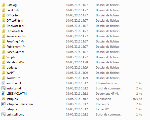

Ecco uno screenshot della cartella di Office che ho, così come della cartella dello script:
Grazie in anticipo. :)

Il file MSP viene utilizzato per rendere l'installazione silenziosa e consente anche di personalizzarla.
Se il file setup.exe è già in modalità silenziosa, non è necessario fare nulla.
