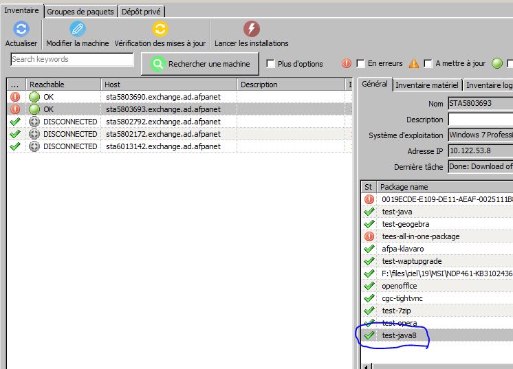

J'avais bien saisi ce concept mon problème est :
Existe t-il une commande serveur qui permet d'ajouter un paquet à un utilisateur pour une installation
par exemple :
wapt-add-usrpackage sta5803693 test-java8
et ainsi l'obtenir ici
Cette fonction serait utilisé sur un panel web avec un système d'utilisateur
Désoler de poser autant de questions farfelue
