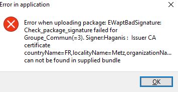

J'essaye de modifier un groupe de paquets sur un autre pc qui contient waptsetup.exe et qui possède la même clé privée que celle de mon serveur wapt mais j'ai une erreur qui apparait la voici :
Savez-vous elle est due à quoi ?

D'après ce que renvoie l'erreur il semblerai que le paquet n'est pas signer par une clé reconnue ou est mal signé
Je n'ai pas tout compris mais :
Vous parlez de waptsetup.exe sur une autre machine. Je crois comprendre que vous avez installer waptsetup.exe sur une autre machine pour avoir la console (waptagent suffit toute les machine on a la console).
Essayer de réinstaller waptagent.exe plutôt. Il contient les clé qu'il vous faut pour vérifier le paquet
Attention ne créer pas plusieurs clé au risque de vous mélanger, réutiliser vos clé existante .

J'ai utilisé la console via le waptagent.exe mais la même erreur survient dés lors que j'essaye d'enlever un paquet d'un groupe de paquets. J'ai l'impression d'avoir sauté une étape faut-il que je fasse quelque chose sur le serveur pour qu'il reconnaisse la clé du poste administrateur ?

Bonjour Jitero, J'ai rencontré un problème similaire au votre.
Sur votre console WAPT dans C:\Program Files (x86)\wapt\ssl avez vous ajouté le certificat .crt ?

Dans le dossier ssl de ma machine que je veux mettre en poste administrateur j'ai juste le certificat de la clé de ma machine serveur

J'ai le même problème,
j'ai tenté de réinstaller avec un snapshot au cas où j'aurais oublier une étape, mais non
J'ai bien les clés dans ce dossier
