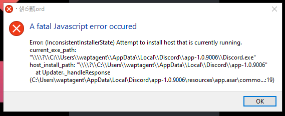

En prennant le discord via la console sur votre repos.
Il s'installe bien mais à l'ouverture nous avons une erreur.
Wapt Enterprise 2.2.3, environnement Windows

Bonjour geoffroy,
Il faut forcer la fermeture de l'application Discord pour la mettre à jour, ce que l'installateur de Discord ne prend pas en compte, et ce que le paquet ne semble pas faire non plus pour palier à défaillance de l'installeur Discord. La manière dont l'application Discord est développée / packagée est assez pourrie, mais on devrait prendre cela en compte quand même.
Je fais un ticket en interne pour corriger le problème et passe le topic en résolu.
