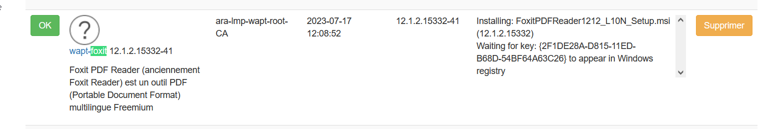

il semblerait que le paquet Wapt version 12 livré sur le store Tranquil-It ne permet pas l'utilisation des ID certificat pour la signature d'un document.
Le logiciel étant installé en tant qu’administrateur, la liste des certificats disponibles ne se met pas à jour.
Pouvez-vous confirmer ?
Ou nous indiquer comment installer ce paquet sans que l'on soit administrateur.

j'avais bien téléchargé la version 41.
J'ai refait une désinstallation complète depuis windows.
Et une réinstallation wapt.
Avec la même problématique.

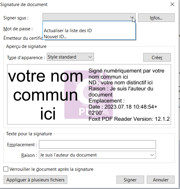

Le certificat est visible dans "Signer et certifier" "ID Numérique".
Mais n'apparaît pas dans placer une signature.
La liste des ID reste vide.

Ouverture d'un document PDF.
Menu "Protéger / Placer une signature".
Une fois le rectangle de signature apposé, rien dans la liste des ID (voir copie ci-jointe).
Merci pour votre aide.
Bonne journée?
Bonne journée?

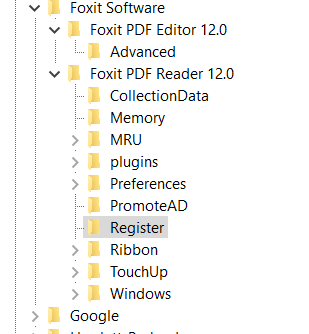

La base de registre a été entièrement nettoyée (voir le résultat après installation).
Le paquet wapt totalement supprimé et ré installé.

merci quand même pour avoir analysé le problème.
Bien que je ne partage pas la réponse.
Pas totalement convaincu par la réponse je continu mes recherches.
Bonne journée.
