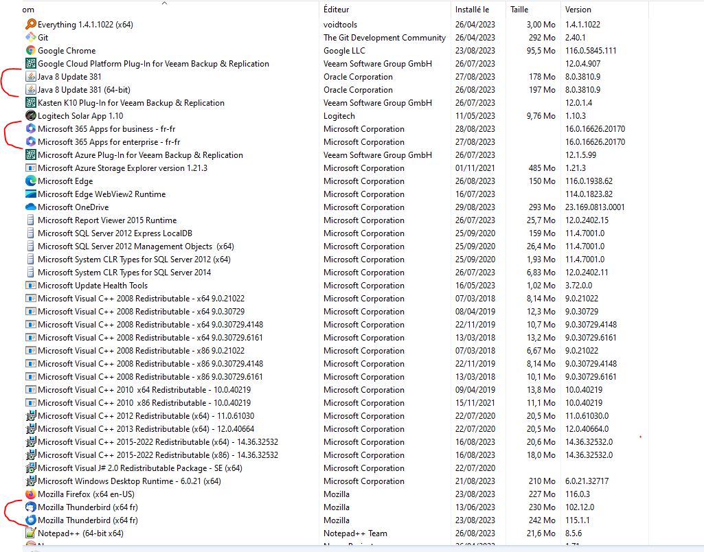

Là actuelmement j'avais sur mon poste "Microsoft Apps for business - fr -fr". Sauf que j'avais envie de pouvoir mettre à jour mes apps office depuis wapt, du coup j'ai ajouté le paquet microsoft Office 365 depuis les dépots wapt (en description Microsoft 365 Apps for enterprise . Sauf qu'une fois la dépendance ajouté sur le pc il m'a fait sauter la licence sur mon pc et là dans mon panneau de config je me retrouve avec 2 logiciels "Microsoft Apps for business - fr -fr" et "Microsoft Apps for enterprise - fr -fr". Je souhaiterais dans l'idée savoir comment ça marche avant de commencer à ajouté des dépendances sur les autres postes du parc "savoir si à chauqe dépendance il va falloir que je me connecte pour reconnecter le compte microsoft)
J'ai le même cas pour thunderbird où là je me retrouve avec 2 versions différentes de thunderbird.

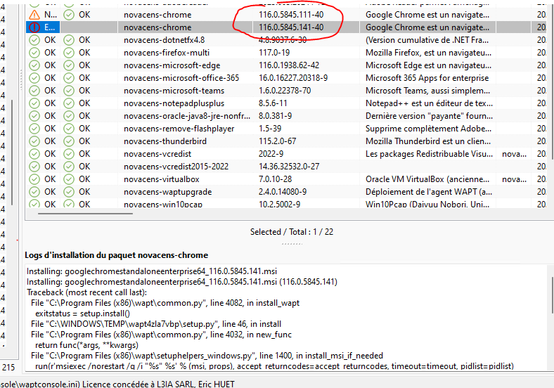

Et ça n'a peut être rien avoir mais j'ai eu un souci ce matin quand j'ai essayé d'update chrome

* pour le java, je pense que c'est lié à une version 32bit et une version 64 bit installée (note : attention aux licence java oracle, à partir de la version 8.201 le java oracle n'est plus gratuit, d'où d'ailleurs le nom de paquet différent entre le free et le non-free).
* pour le MS 365, il faut éditer le fichier XML pour dire si c'est une version Business ou Entreprise (mais je ne savais pas que l'on pouvait installé les deux en même temps... ça peut expliquer aussi le pb de licence)
* pour thunderbird, c'est assez curieux, le setup.exe d'install de thunderbird aurait du voir l'ancienne install et la mettre à jour. Est ce que vous pourriez vérifier dans la base de registre les paramètres des deux thunderbird (notamment répertoire d'install et clef de désinstallation)?
Pour le Chrome, il faut voir le message/code d'erreur renvoyé par le msi (ça doit être un peu plus bas dans le log dans la console). Ca peut être lié à une autre install en cours, au besoin d'un reboot, etc. Il est très probable que l'erreur a disparu entre temps.

Pour Chrome ça s'est règlé tout seul effectivement.
Au niveau java. possiblement oui version 32 et 64(bits) j'en ai désinstallé une manuellement (celle où il n'y avait pas 64bits de marqué) et pas de soucis pour les licences.
Pour la partie office, on parle bien du fichier configuration.xml quand on édite le paquet ?

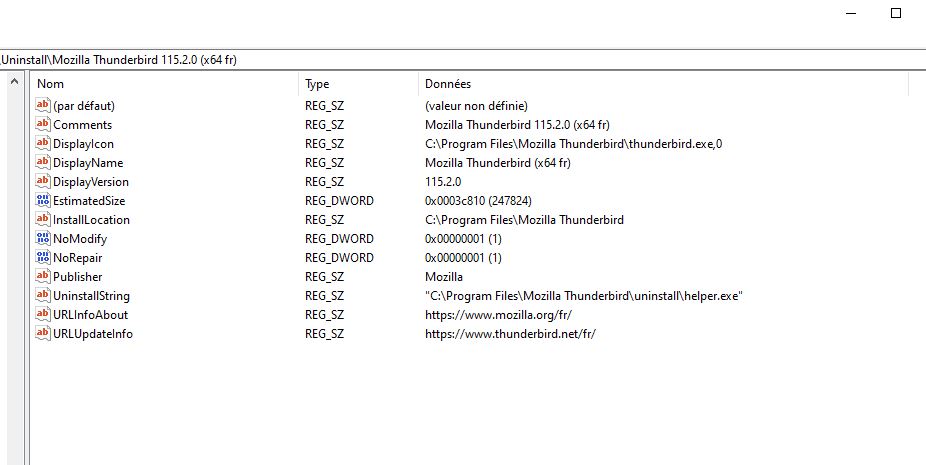

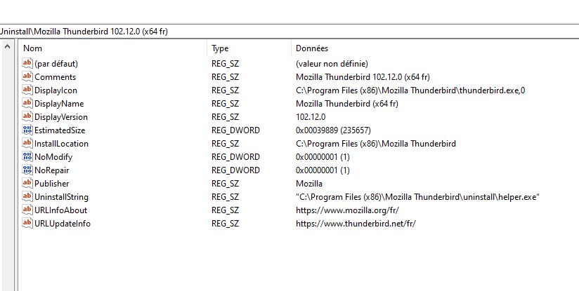

Niveau thunderbird, j'en ai un (l'ancienne version) qui est installé dans le dossier "C:\Program Files (x86)\Mozilla Thunderbird" alors que le plus récent esdt dans "C:\Program Files\Mozilla Thunderbird"

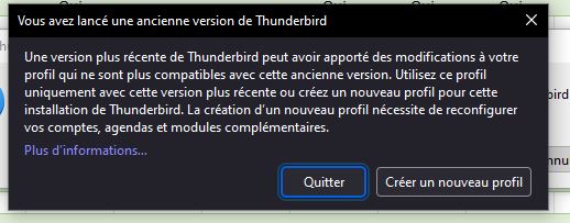

Si on se fie au displayname comme sur la capture ci dessous, tout porte à croire que les 2 sont en 64 bits. Par contre impossible de lancer l'ancienne version.
A priori ça ne le fait que sur mon pc en particulier. les autres ont l'air OK. je vais regarder et remove l'ancienne version au pire

d'après le screenshot, le thunderbird se lance bien, c'est juste que le thunderbird 32bit a remarqué que le profil a été modifié et qu'il n'est plus compatible.
Mais bon, il semble que l'installeur thunderbird renomme la clef de registre thunderbird 32bit quand il s'installe. C'est assez curieux comme comportement de la part de l'installeur thunderbird...
Pour le office, oui il faut modifier le fichier configuration.xml et changer la clef <Product ID="O365ProPlusRetail">
- O365ProPlusRetail -> enterprise
- O365BusinessRetail -> business
