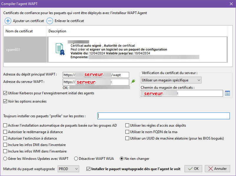

Est-ce que j'aurai loupé une étape lors de la création de l'agent WAPT
aurai-je dû ajouter le certificat directement dans la génération en plus de celui des paquets ?
