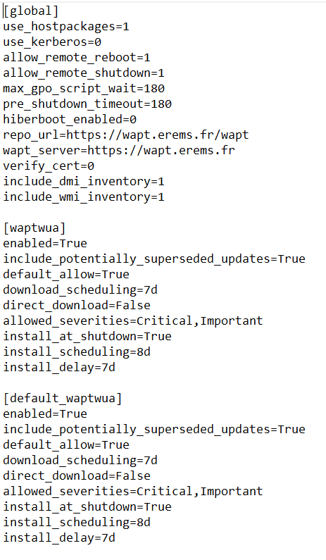

WAPT est en version 2.5.5.15697. La configuration de l'agent est la suivante :

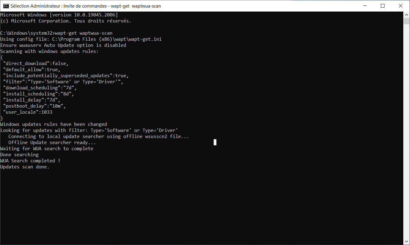

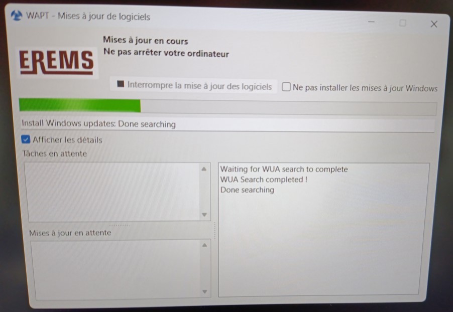

Lors d'un scan sur les updates Windows de l'agent, le WAPT Exit ne termine jamais :
( on le retrouve dans le même état le lendemain )

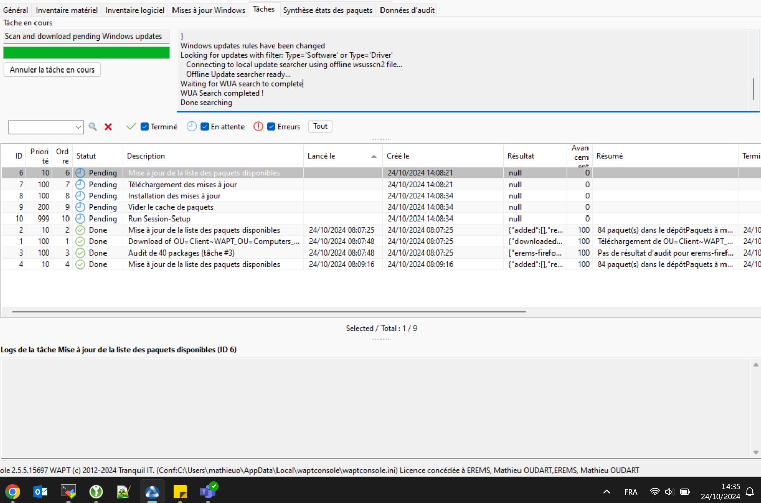

Depuis la console on voit la même chose :
Dernière modification par erems le 25 nov. 2024 - 11:27, modifié 1 fois.

et si on lance un "wapt-get waptwua-scan" il ne rend pas non plus la main :

Je ne vois pas ce qui cloche dans notre configuration. Pouvez-vous nous aider SVP ?

pouvez-vous essayer en supprimant include_potentially_supersed_update
include_potentially_supersed_update=False

depuis le déploiement du paramètre la situation semble redevenue normale. Je n'ai pas constaté d'autre blocage et côté console la WUA est repassé au vert partout.
