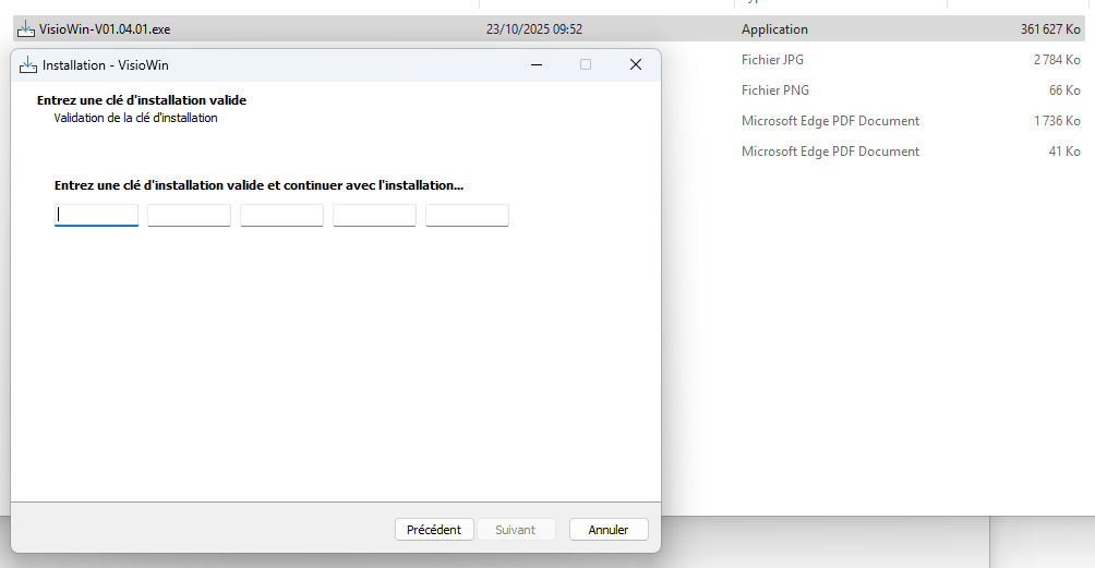

Je suis un débutant sur WAPT et je cherche à créer un paquets pour le logiciel VisioWin édité par FIM Medical.
Le fichier EXE demande une clé d'installation valide lors de l'installation classique, mais je ne sais pas comment l'intégrer au paquet pour l'installation silencieuse.
Cette étape survient juste après les termes du contrat de license, et je suis sous Windows 11.
Quelqu'un a-t-il une idée?
Merci par avance pour votre aide.
Capture d'écran de l'étape en question

Peut-être que les flags silencieux peuvent s'afficher avec ce genre de ligne de commande :
VisioWin-V01.04.01.exe /?
VisioWin-V01.04.01.exe --help
VisioWin-V01.04.01.exe /help
Sinon, il faut contacter l'éditeur du logiciel pour savoir comment intégrer cette clé lors d'une installation silencieuse.
