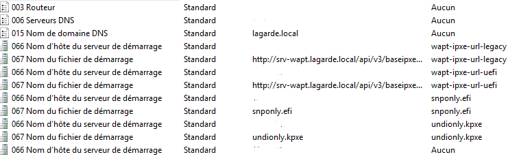

16 déc. 2025 - 14:18
oui nous sommes en ipxe, voici la configuration qui fonctionnée jusqu'à présent

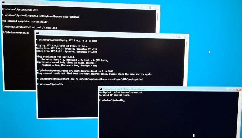

je suis désolé mais j'aurai besoin de quelques explications sur le fonctionnement.
Nous avons lancé un déploiement d'OS sur un poste, sur un deuxieme poste nous avons fait un ping -t vers le poste en cours de déploiement (dsl qualité d'image).
dans ces phases le ping est OK
je suppose que nous sommes toujours dans la phase pxe, tout est ok pour le moment
Ensuite arrivé a cette étape le ping est KO est la commande ipconfig ne remonte rien.
A cette étape la machine tente de télécharger les drivers réseaux depuis le serveurs WAPT, est-ce correct ?

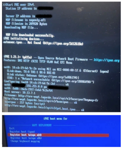

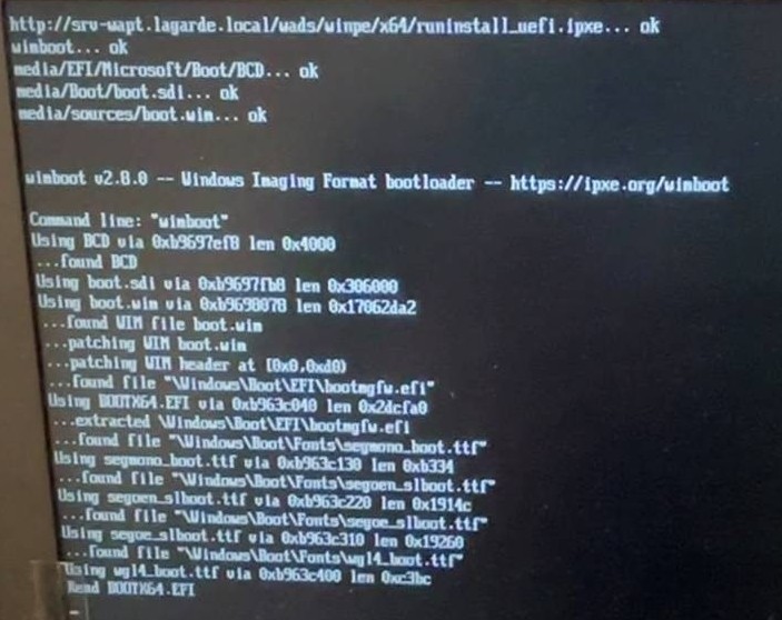

Messages : 2026
16 déc. 2025 - 16:45
Bonjour Cédric,
le WinPE a du démarré au début car le spnonly.efi est téléchargé en utilisant le driver réseau intégré dans le couche UEFI. Le Wimboot qui est téléchargé après, le bootloader et l'image wim doivent aussi passer par ce même driver UEFI.
Il semblerait alors dans votre cas que le driver n'est pas reconnu dans l'image WinPE, ce qui fait qu'il n'y a pas d'adresse dans l'ipconfig alors que la machine a bien booté en réseau...
La montée de version Wapt apporte une mise à jour de IPXE et de WimBoot, par contre ça ne devrait pas avoir d'impact sur les pilotes du WinPE. Par contre si vous avez mis à jour le wads-requirement-minimal, il y a eu récemment une mise à jour de la par de Microsoft que l'on a intégrée, et ça peut participer à faire tomber les choses en marche.
Par contre le dernier WinPE de Microsoft a abandonné le support de pas mal d'ancien matériel, donc il va probablement falloir que l'on permette d'avoir les deux en parallèle.
