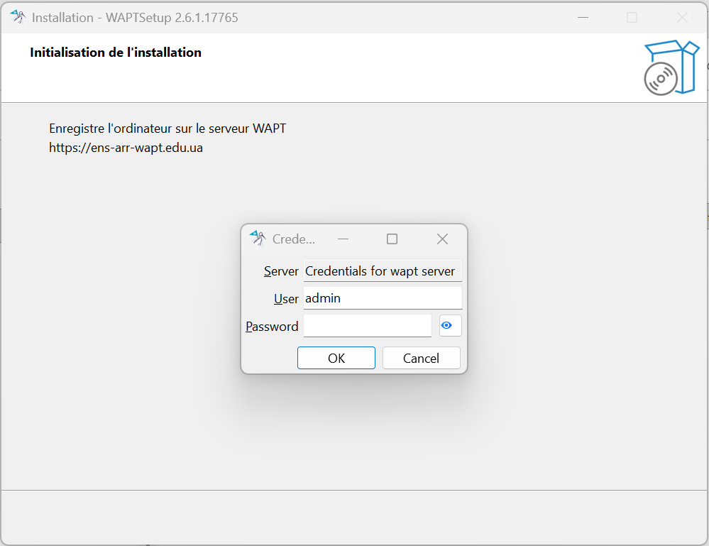

Suite à la migration, mon client WAPT ne s'installe plus automatiquement car celui-ci demande un mot de passe pour l'enregistrement de la machine sur le serveur. Il s'agit de celui du nouveau serveur sous Linux. Nous avons dû le changer car, sous Linux, un mot de passe de 10 caractères minimum est requis.
J'ai refait un paquet de l'agent à partir de la console, mais cela ne corrige pas le problème.
Comment faire pour corriger le problème ?
Merci.

C'est bon, nous avons corrigé le problème.
Notre migration s'est correctement déroulée.
Merci et bonne journée,

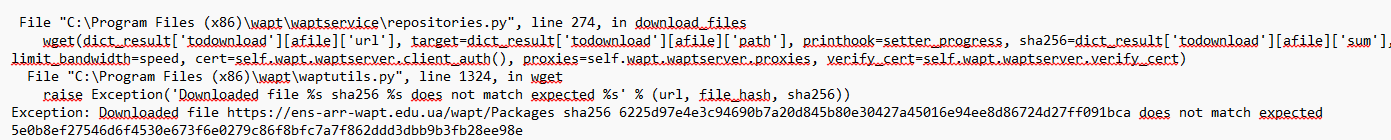

Tout compte fait, nous avons quand même un petit problème.
Depuis la migration, nos dépôts secondaires sous Windows 11 ne se synchronisent pas sur le serveur Linux.
Avez-vous une idée d'où peut venir le souci ?

Personne n'a d'idées ?
Faut-il désinstaller puis réinstaller le paquet Remote Repository NGINX ?
Ou alors, cela ne serait-il pas un problème de chemin d'accès suite au passage du serveur Windows à Linux ? Dans ce cas, pouvez-vous m'indiquer comment changer le chemin et quoi mettre ?
Voilà mon erreur: Merci.
