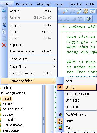

Après vérification les propriétés du fichier est UTF-8 no BOM.
J'ai fait un essai avec UTF-8 (sans BOM) et le résultat est le même :
lorsque je fait un print('Ordinateurs non attribués') j'obtiens Ordinateurs non attribu,s

Le fichier setup.py doit être encodé en UTF8 sans BOM
Il faut mettre # -*- coding: utf-8 -*- en tête de fichier
et préfixer les chaines avec un 'u' pour unicode.
print(u'Ordinateur attribué au groupe')
