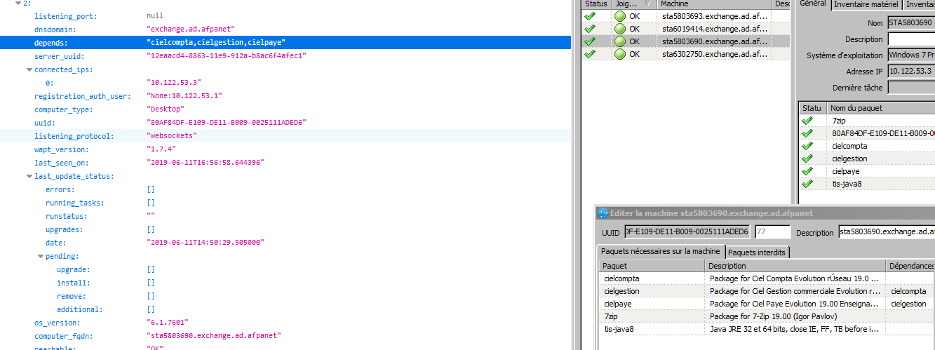

Sur mon site (sur la page pc.php) j'utilise l'api pour afficher les paquet installer ou non installer sur un poste (/api/v1/hosts)
Hors je rencontre un problème, parfois l'api ne s'update pas, comme ici :
donc après 25 minutes l'api n'a toujours pas changer et affiche 3 paquet en dependance alors que la machine en a 5.

11 juin 2019 - 17:08
Lorsque vous créez un paquet machine c'est à vous d'alimenter la table de dépendances
