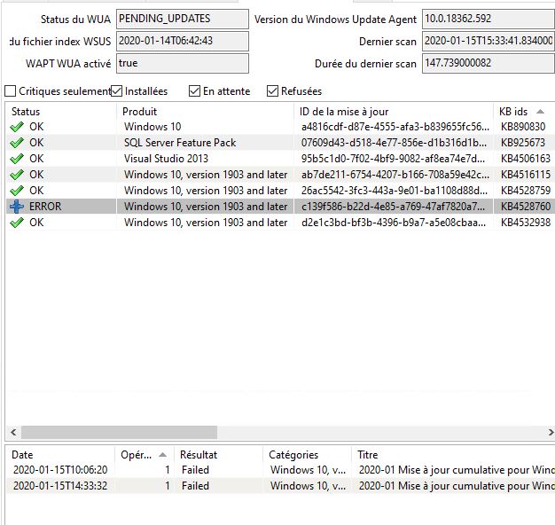

[RESOLU] WUpdate : problème maj kb4530684

Et une installation de la cab a la main résous le soucis ? (pour comprendre ce qui ne va pas)
L'echec de l'installation est systématique sur l’ensemble du parc ?
Effectivement, la mise à jour ne s'installe pas à la main. Et j'ai repérer qu'une petite partie des PC du parc qui n'arrive pas à l'installer..
je vais faire des recherches sur l'erreur indiqué;
Merci beaucoup pour votre aide en tout cas!!

2020/01/16 18:21:57.9868807 3828 4776 Handler CBS called Error with 0x800f081f,
2020/01/16 18:21:57.9869836 3828 4760 Handler CBS called Progress with state=7, ticks=1000, total=1000
2020/01/16 18:21:57.9958514 3828 4760 Handler CBS called Terminate
2020/01/16 18:22:45.8867583 3828 1752 Handler Completed install of CBS update with type=0, requiresReboot=0, installerError=1, hr=0x8024200d
2020/01/16 18:22:46.5042703 3828 1752 Handler * END * CBS Install
2020/01/16 18:22:47.0839936 8588 7012 DownloadManager Install failed because the update ACFDBECC-BAF6-41A6-83E2-EBE2D698146A.501 was not complete; mark update as not downloaded.
2020/01/16 18:22:47.0916276 8588 7012 Agent *FAILED* [8024200B] Method failed [CAgentUpdateManager::InstallUpdate:11567]
2020/01/16 18:22:47.1849872 8588 7012 Handler Loaded state: cCompleteIterations: 1, pt: SelfContainedNoExpressPayload, nNextRequestID: 1.Merci beaucoup pour votre aide en tout cas!!
