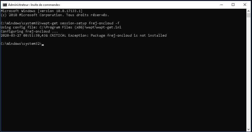

J'ai passer ta ligne de commande sur ma machine virtuelle qui est censée avoir le owncloud d'installé par déploiement.
Résultat : paquet non installé (voir PJ) alors que le programme en lui même est bien installé.
Sur ton code, à partir de la console wapt, j'ai fais des print() des variables : get_current_user(), url_owncloud, et application_data(). J'ai les bonnes valeurs qui sont retournées.
La machine sur laquelle je déploie n'est pas administrateur du poste. Je ne sais pas si ça à son importance lors du déploiement ?
J'ai l'impression que la création de dossier et de fichier ne ce fait pas ce qui empêche donc d'y écrire les paramètres. Pourtant je n'ai aucun retour d'erreur. Je vais reprendre ton code et essayer de créer un dossier sur le bureau par exemple pour voir si ça marche et je te tiens au courant.
Je viens de rajouter du code en m'inspirant du tiens et ça ne marche pas non plus :
testdossier = makepath(user_desktop(),'TEST')
mkdirs(testdossier)
Si tu as d'autres idée, je suis preneur.
Encore merci.

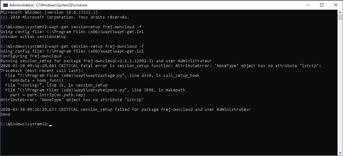

Oups !!
Voici la vrai capture. Désolé
une idée du type d'erreur ?
Pour moi, il y'a un problème sur la fonction makepath mais à partir du serveur, quand je "print" les variables des makepath, j'ai le bon résultat.
Mais je me pose quand même une question : Apparemment, quand je déploie OwnCloud, tant que je n'ai pas cliquer sur l'icône du bureau, ni le dossier OwnCloud, ni le fichier .cfg ne se créent. Le script wapt doit créer les dossiers et le fichier .cfg pour qu'à la première execution tout existe déjà. C'est bien ce que fait le script ?
30 mars 2020 - 12:54
La variable %HOMEPATH% ne doit pas fonctionner sur votre pc
Il faudrait remplacer
homeowncloud = makepath(os.environ.get('HOMEPATH'),'ownCloud')
par
homeowncloud = r'C:\Users\%s\ownCloud' % get_current_user()
Scud
Messages : 27
Inscription : 23 mars 2020 - 15:37
30 mars 2020 - 14:34
ça a l'air de marcher, en tout cas ça marche sur ma machine de test :D
