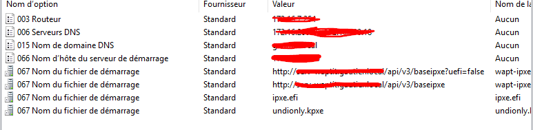

Autant pour moi, je me suis mal exprimé.
Lorsque j'ai supprimé le double slash comme indiqué, le poste à voulu récupéré une conf depuis le Boot\x86\wdsnbp.com (qui ne sert plus). C'est la qu'il y avait du "mieux" dans un sens puisqu'il allait plus loin que d'obtenir uniquement une adresse IP.
En supprimant la ligne N°67 Boot\x86\wdsnbp.com puis ne faisant un nouveau test, le poste récupère une adresse IP mais repart ensuite au démarrage du Bios où il demande de choisir le mode de démarrage (PXE, USB etc)
Voici ma conf DHCP :

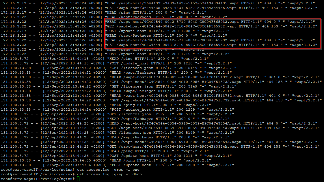

quelque chose apparait dans acces .log du serveur ?
Code : Tout sélectionner
cat /var/log/nginx/access.log |grep -i pxe-

Rien non plus..
- log access.png (2.42 Kio) Consulté 10440 fois

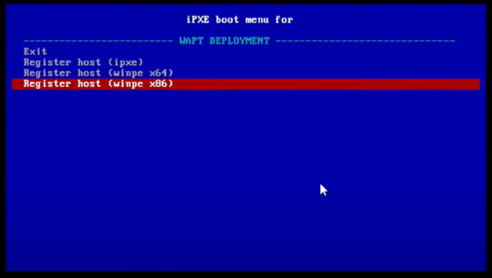

Par apport a votre tuto sur le webinaire lorsque je boot en PXE je n'ai pas ça qui apparaît :

les log indique que ipxe ne contacte pas l'url mentionner dans la configuration dhcp, puisque on ne trouve rien dans les log avec le mot dhcp (attention avez vous ressayer aujourd'hui ? les log régénérer tous les jours normalement)
c'est pour cela que le menu n'apparait pas.

il n'y a rien dans les log du serveur donc soit ipxe ne démarre pas soit il n'arrive pas a joindre l'url que donne le dhcp

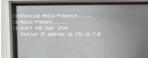

Lorsque je regarde attentivement, je ne vois qui se passe sur la machine, celle ci détecte bien le dhcp qui lui fourni une adresse (voir PJ) mais après ça reboot.
En revanche, en regardant les logs il semblerait qu'il y ai une erreur quelque part concernant la version de WAPT. (voir log)
