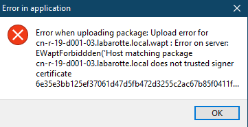

Notre serveur WAPT est toujours inopérant... J'ai l'impression que les problèmes rencontrés sont liés aux mêmes causes que ce topic : viewtopic.php?t=3354.
Peut-être qu'en voulant resigner mes paquets j'ai fais plus de mal que de bien...
Motivé par la dernière màj, j'ai tenté cette màj. Suite à cela, j'ai voulu réinstaller la console le plus proprement possible. J'ai donc désinstallé la console du PC où elle était installée et ai téléchargé WAPTSetup. Problème (un de plus...), après l'avoir exécuté en tant qu'administrateur et avoir choisir la langue Français, j'ai ce message d'erreur (voir pièce jointe).
Est-ce que vous auriez des pistes à me proposer ?

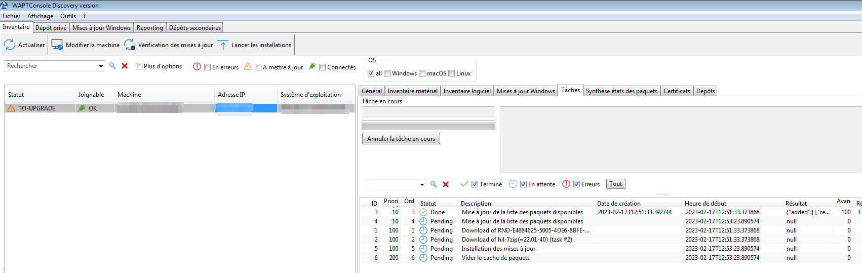

Voici quelques nouvelles :
Au redémarrage de la machine, probablement grâce à la GPO qui installe l'agent, j'ai récupérer la console... Mais toujours pas concluant...
Par exemple, lorsque je souhaites ajouter un paquet à une machine, au moment de cliquer sur "Enregistrer et appliquer", j'ai ce message d'erreur :

J'essaie sans succès de reprendre la main sur les machines...
Je comprends bien qu'il y a un problème de signature du paquet de la machine. Mais, un clic-droit "Resigner les paquets de configuration machine" semble mener nul part. Et fait étonnant, j'ai beau supprimer la machine elle revient avec son paquet signé par la console précédente et tous ces autres paquets. Ya moyen d'oublier complètement la machine quitte à repartir de zéro ? Ça me permettrait de reprendre en main mon parc quitte à reconfigurer les paquets, les groupes et les appliquer aux machines.
- J'ai supprimé une machine de test de la console
- J'ai changé le waptdeploy sur le contrôleur de domaine pour la GPO (c'était peut-être pas utile ?)
- Sur la machine de test, après un gpupdate /force et un redémarrage, je vois bien la machine dans la console
- Par contre, j'ai toujours ce message d'erreur lorsque je souhaites ajouter un paquet à une machine, au moment de cliquer sur "Enregistrer et appliquer" :
