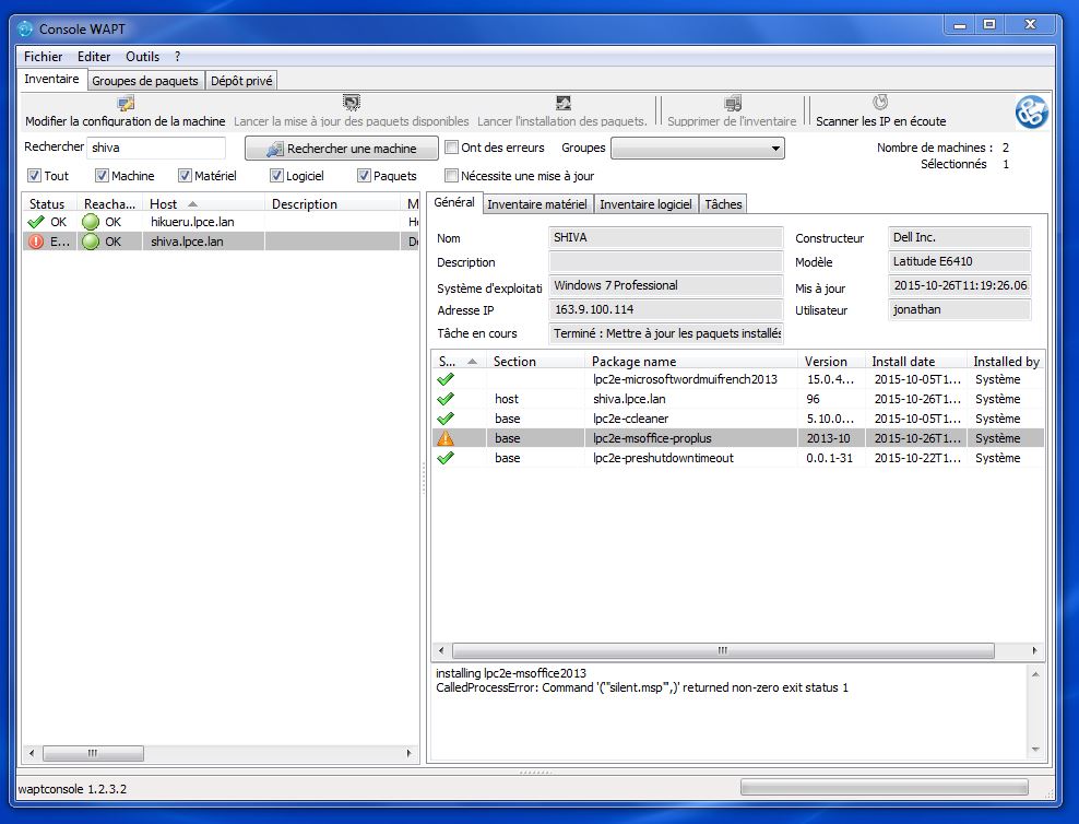

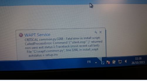

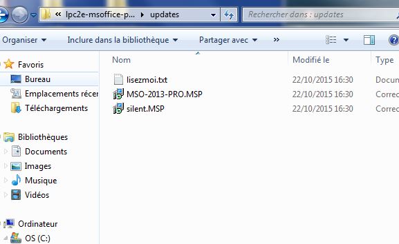

Je revient vers vous car j'ai essayé de déployer Ms-office selon les renseignements que vous m'avez fournis. Cela m'a permis d'avancer. J'ai pu déployer le paquet Ms-office sur une autre machine mais il m'indique un message d'erreur critique concernant son installation sur la machine. Il semble qu'il cherche le fichier "silent.msp" (celui que j'ai créer et que j'ai placé dans le dossier "updates" de office)(voir pièces jointe), J'ai tenté de la placer à ailleurs mais l'erreur est la même. Je pense que mon script n'est toujours pas bon, mais où, je ne sais pas !!!

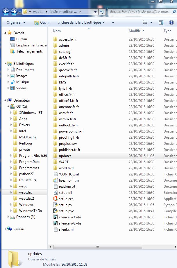

Le fichier silent.msp doit être a la racine du paquet, dans le même dossier que setup.exe et non pas dans le dossier update.

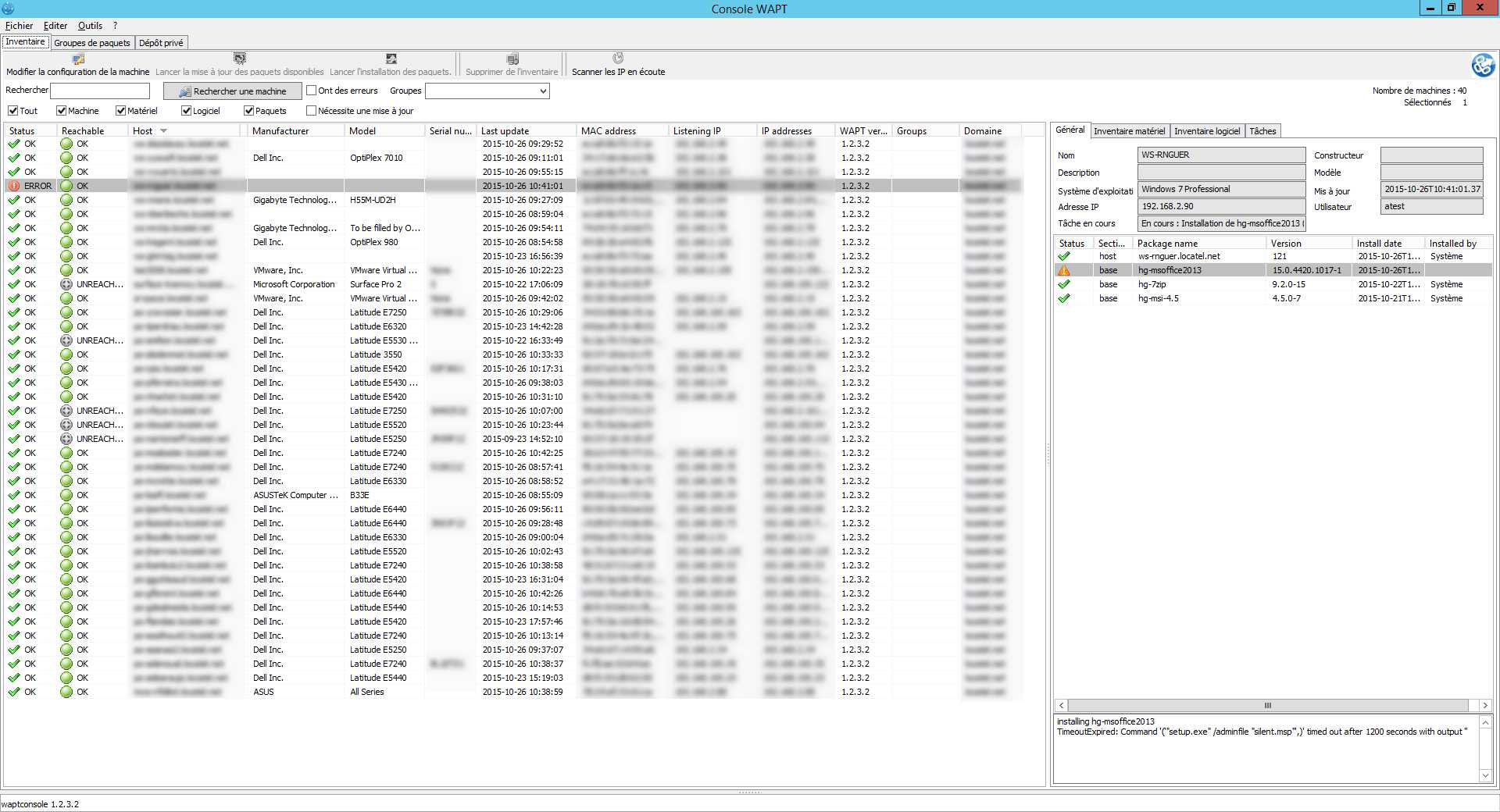

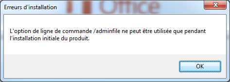

Voici les erreurs que j'ai sur la console (en PJ)
J'ai également pu constater qu'ont faisant une installation locale avant la publication du paquet sur mon serveur j'ai une erreur office A priori l'installation ne peut s’effectuer que si c'est la première fois. Donc sur la machine cliente ayant déjà désinstallé office 2013 pour faire des essais apparemment il doit rester des résidus de la précédente installation même en nettoyant le PC avec CCleaner.
Je pense que c'est pour cela que mon précédent script à fonctionné une fois puis plus jamais.
Y a t-il un moyen de contourné cela ?

- Messages : 2376
Effectivement l'erreur dans la console indique que le timeout a atteint les 1200 seconde et a quitter.
En faite c'est la fameuse fenêtre qui doit apparaître.
Effectivement il doit rester des résidus de l'ancienne installation qui s'est mal passé et c'est ce qui vous pose problème.
ne peu pas être exécutée qu'une seul fois, c'est pour cela que dans le setup.py il y a un test pour savoir si Microsoft Office 2013 apparaît dans la liste des logiciels de la machine.

Mon déploiement ne s'est pas fait car lorsque j'ai enregistré mon .msp. Je ne l'ai pas enregistré dès le départ à la racine du dossier mais dans le fichier update. Même après l'avoir déplacé, il ne voulait pas en tenir compte. Donc, je l'ai supprimé et de refait correctement. Le déploiement c'est fait nikel.

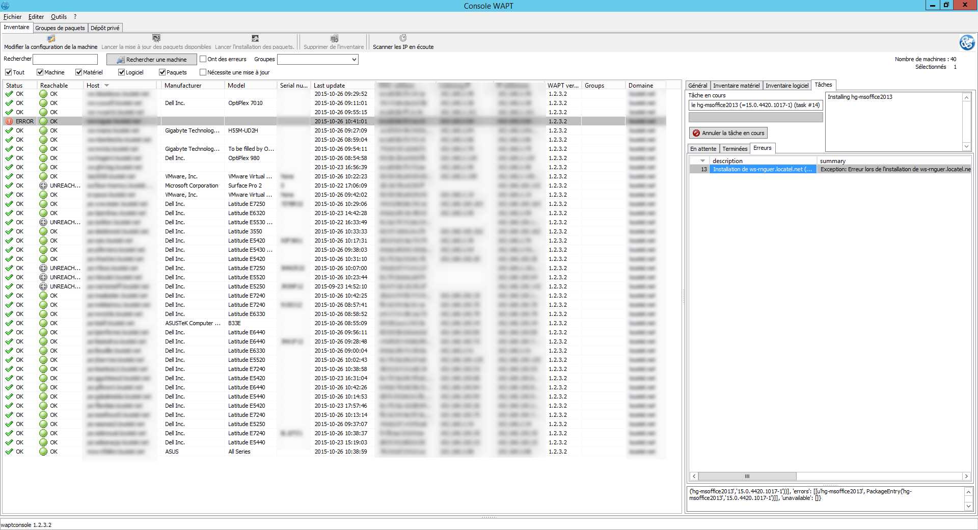

- Messages : 2376
Je suis un peu perdu dans les différents message recu
Pouvez-vous envoyer le contenue de votre setup.py
ainsi que que les impression écran de votre console (les erreurs (en cliquant sur le paquet en erreur) )
et également une impression écran du paquet dans votre dépôt privé.
