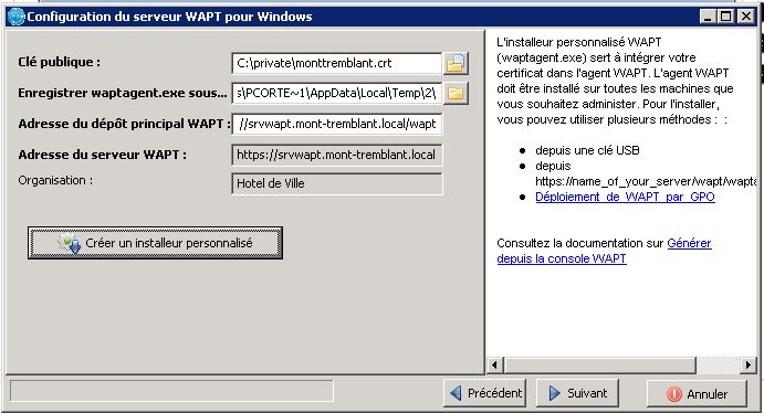

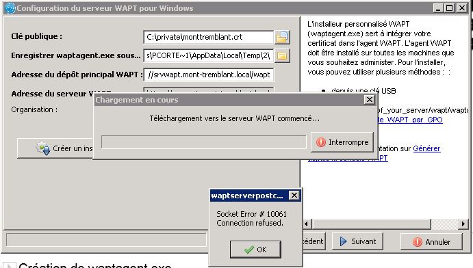

Re: Socket error # 10061 Connection Refused.
Publié : 16 déc. 2015 - 15:18
par knpc
Salut,

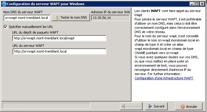

Donc finalement j'ai tout désinstaller au complet, refait l'install par défaut et lorsque je clique créer un installateur voici le résultat en image
Merci de votre aide.

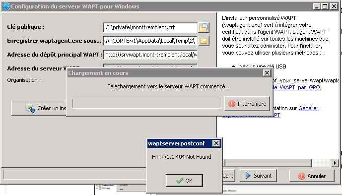

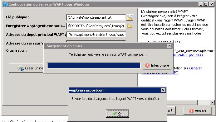

Publié : 16 déc. 2015 - 16:06
par knpc
Si je paramètre comme ci dessous j'ai 2 messages d'erreur :
Merci pour vos aides
