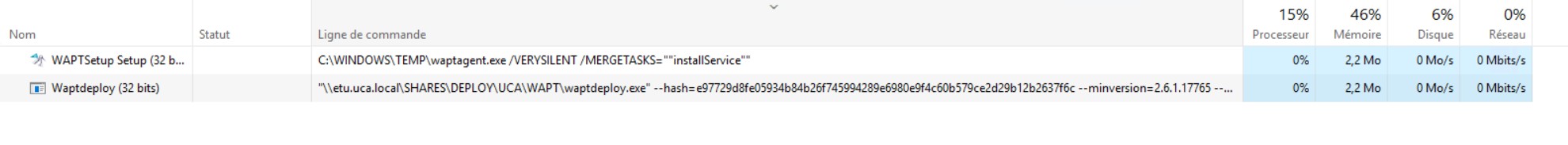

19 mars 2026 - 10:13
et pour info, la désactivation de l'AV ne corrige pas le pb
ces 2 processus sont toujours bloqués :
Capture d’écran 2026-03-19 100913.jpg (51.8 Kio) Consulté 20708 fois

En fait mon collègue a créé un ticket pour ce pb (https://espaceclient.tranquil.it/support/2601197) ! ;)
Pour le moment nous avons contourné le pb en remettant l'ancien agent (en version2.6.1.17472), et ça fonctionne

Bonjour à tous,
Même problème ici, le déploiement du nouvel agent via GPO ne fonctionne pas.
On a essayé avec les options -- force, en enlevant le check minimum de version sur le script, rien n'y fait.
Ce n'est pas l'antivirus, les exceptions sont bien ajoutées.
Lorsqu'on lance l'agent "à la main" sur la poste, ça fonctionne.
Version 2.6.17765 et mes collègues me disent qu'il y avait déjà un problème avec la version antérieure.
On attend un correctif, je reçois 50 machines cette semaine :|

htouvet
Messages : 444
31 mars 2026 - 18:04
Je n'arrive pas à reproduire pour l'instant le problème.
Il y a eu pas mal de changements, liés à la sécurité depuis la version 2.6.1.17472.
Comme contournement, il lest possible d'utiliser le waptdeploy.exe de la version 2.6.1.17472 avec un waptagent.exe en dernière version
si le problème se situe dans waptdeploy.
Idéalement, il faudrait avoir du log de l'exécution (ou non) de la GPO qui lance waptdeploy avec le contenu de la sortie standard
Serait-il possible de modifier la GPO de la sorte :
- ajouter une redirection des la sortie standard de waptdeploy vers un log
-> Script GPO : cmd.exe
-> Argument GPO : /C " ... " >> c:\windows\temp\waptdeploy.log"
- ajouter du log pour l'installation de l'agent avec l'argument --setupargs="/LOG=c:\windows\temp\waptagent.log"
ça doit ressembler à
Script: c:\windows\system32\cmd.exe
Arg : /C ""\\mondomaine.lan\SysVol\asfrance.lan\Policies\{DE7ED1A0-C08D-4B2E-943E-610900D31082}\Machine\Scripts\Startup\waptdeploy.exe" --hash=2158caca675e986041ebf924d2ac09b1b5731dc3bba6c78be990097717596465 --minversion=2.7.0.18651 --wait=15 --waptsetupurl=http://wapt.mondomaine.lan/api/v3/get_waptagent_exe/{{ip}}/waptagent.exe --setupargs="/LOG=c:\windows\temp\waptagent.log"" >> c:\windows\temp\waptdeploy.log
Après forçage de la GPO (gpupdate /force) et redémarrage de la machine, quel est le contenu des deux fichiers
et

htouvet
Messages : 444
03 avr. 2026 - 16:30
le déploiement initial par GPO fonctionne en lançant waptdeploy via un "cmd.exe /C " ...""
la raison de la régression du comportement sur certains parcs n'est pas encore connue...
Script :  c:\windows\system32\cmd.exe
Arguments :  /C ""<chemin>\waptdeploy.exe" --hash=0731eee77445637c17c97f88cd5a53f0d39fac54549b9c3276b91b9195f57c16 --minversion=2.6.1.17765 --wait=15 --waptsetupurl=https://wapt.testdeploy.lan//api/v3/get_waptagent_exe/{{ip}}/waptagent.exe "
Exemple de l'argument (à adapter) :
/C ""\\testdeploy.lan\sysvol\testdeploy.lan\Policies\{31B2F340-016D-11D2-945F-00C04FB984F9}\MACHINE\Scripts\Startup\waptdeploy.exe" --hash=0731eee77445637c17c97f88cd5a53f0d39fac54549b9c3276b91b9195f57c16 --minversion=2.6.1.17765 --wait=15 --waptsetupurl=https://wapt.testdeploy.lan//api/v3/get_waptagent_exe/{{ip}}/waptagent.exe "
