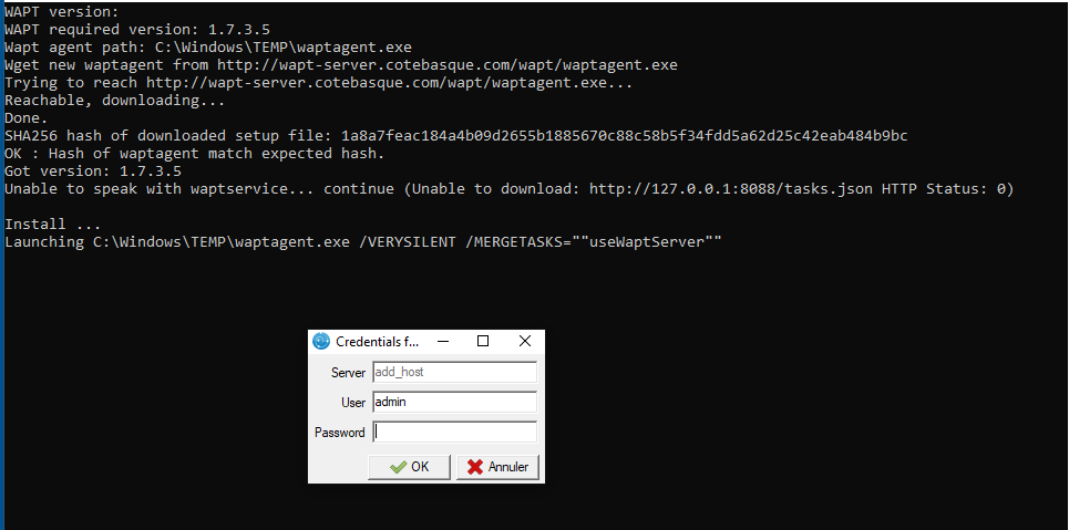

Maintenant j'ai ceci au moment ou s'applique la GPO :
GPO WAPT.PNG (26.84 Kio) Consulté 25832 fois

par agauvrit
Vous avez activé la deuxième option d'enregistrement lors de la postconfiguration qui necessite de renseigner un mot de passe lors de l'enregistrement des machines
Relancez la post-configuration sur le serveur et sélectionnez la première option qui permet d'enregistrer les machines sans authentification
