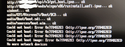

bonjour, en ce qui me concerne je me permet de revenir vers vous , suite au different message j'ai entrepris les modifications necessaires , j'ai du mieux dans l'utilisation , je boot bien , j'obtient bien le menu mais lorsque je choisie n'importe laquelle des options j'arrive toujours a la même chose et je bloque la :
la je seche completement , je ne comprend pas , j'ai essayer de tout refaire de zéro et toujours pareil
