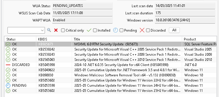

14 mars 2025 - 16:31
Bah non pas sur tous les postes.
La KB est tjs en PENDING mais par contre le version de windows affichée est bien la 10.0.26100.3476 [24H2] (Donc normalement KB installée)
Jai fait plusieurs reboot plusieurs rescan... mais ca représente pour l'instant une minorité des postes.
Screenshot 2025-03-14 163325.png (26.98 Kio) Consulté 28299 fois

Messages : 2376
20 mars 2025 - 17:44
Je viens de voir que dans votre capture d'écran votre version de windows est la 26100.3476
https://support.microsoft.com/en-us/top ... 99f551cec2
Donc la version a l'air bonne mais le moteur windows update renvoie qu'elle n'est pas installer... Je vous aurais bien dit de reboot puis de relancer un scan mais vous l'avez déjà fait.
Il faudrait voir aussi si la kb apparait dans inventaire logiciel en cherchant 5053598
Sinon vous pouvez essayer de faire une remonter d'inventaire forcer pour voir dans le doute ?
Pouvez-vous sinon clean le dossier C:\Windows\SoftwareDistribution puis relancer un scan ?
