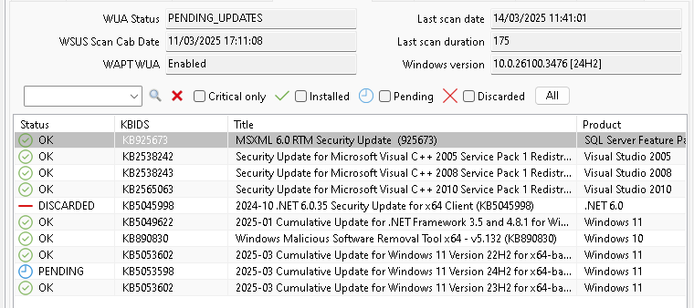

J'ai encore des soucis notamment avec la KB5053598.
Sur certains postes, j'ai reussi à l'installer mais sur d'autres j'ai l'impression qu'il l'a installée mais il ne la voit pas installée malgré plusieurs reboots.
Sur d'autres postes j'ai meme poussé la KB manuellement mais c'est pareil il ne la voit pas installée après coup mais sur certains ca passe ...
C'est très étrange je n'arrive pas à comprendre pourquoi ca passe sur certains postes et sur d'autres non ...
Vous avez eu un autre retour ?

En fait après analyse des postes qui fonctionnent et ceux qui fonctionnent pas je me rends compte que ca a l'air d'etre un pb d'affichage :
les postes qui restent en PENDING malgré l'installation de la KB manuellement apparaissent qd mm en version 10.0.26100.3476 [24H2].
Donc a priori tout est ok sauf que ca remonte que des mises a jour restent a faire.
Une idée de ou pourrait venir le soucis ?
Merci !

L'installation sur 24h2 est faite avec dism (nouveau pour contourner les bug de 24h2), lorsque qu'on install avec dism, quand on relance un scan le moteur windows update considère toujours que la kb n'est pas installée. Après redémarrage de la machine windows, si on relance un scan alors il considère la cab comme installée.
De votre coter après reboot et re-scan c'est bon ?
Re: WAPTWUA on 24H2
Publié : 14 mars 2025 - 16:31
par guigeek
Bah non pas sur tous les postes.
La KB est tjs en PENDING mais par contre le version de windows affichée est bien la 10.0.26100.3476 [24H2] (Donc normalement KB installée)
Jai fait plusieurs reboot plusieurs rescan... mais ca représente pour l'instant une minorité des postes.

Je viens de voir que dans votre capture d'écran votre version de windows est la 26100.3476
https://support.microsoft.com/en-us/top ... 99f551cec2
Donc la version a l'air bonne mais le moteur windows update renvoie qu'elle n'est pas installer... Je vous aurais bien dit de reboot puis de relancer un scan mais vous l'avez déjà fait.
Il faudrait voir aussi si la kb apparait dans inventaire logiciel en cherchant 5053598
Sinon vous pouvez essayer de faire une remonter d'inventaire forcer pour voir dans le doute ?
Pouvez-vous sinon clean le dossier C:\Windows\SoftwareDistribution puis relancer un scan ?
