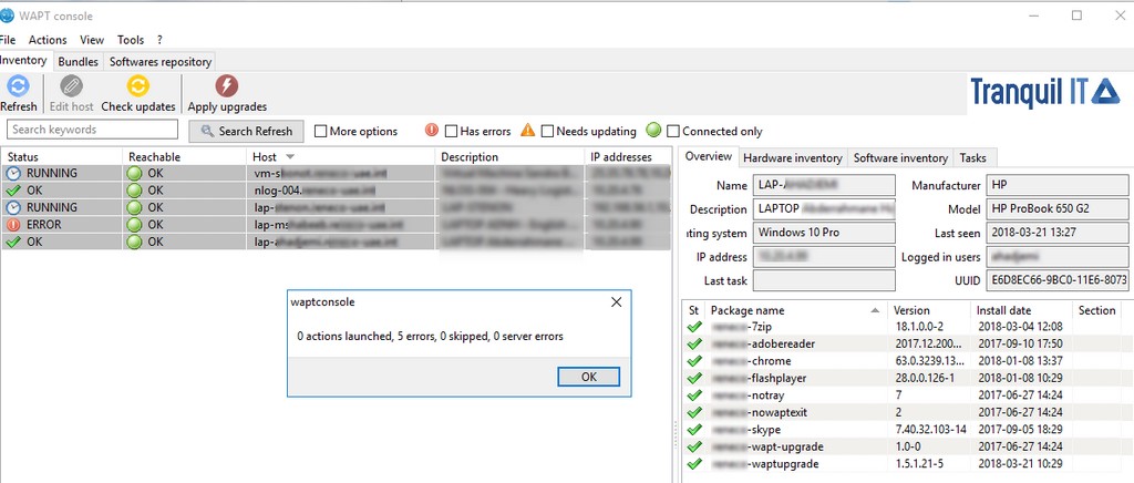

apres plusieurs tests me voila avec un serveur wapt1.5 pas trop exploitable... voici mon probleme:
je suis bloque ... le status Running ne se change plus et chaque Check Update me cree une errors (irreversible)
Merci a tous (bon webcasting aussi)

Quand il y une erreur, 2 cas :
- le client wapt n'arrive pas à valider la signature de la requête envoyée par la console : est-ce que le certificat déployé sur le client est le même que celui qui signe dans la console ?
- le client wapt s'est déconnecté du serveur (et éventuellement reconnecté mais avec un autre ID de session websocket) depuis que la grille a été affichée.
Vous pouvez avoir plus d'information en cochant "Voir les informations de debug" dans le menu "Affichage / Préférences d'affichage"
Pour préciser le fonctionnement :
- quand l'action est initiée vers le client, le serveur wapt met l'état à RUNNING dans l'attente d'une réponse du client
- quand la réponse revient par le canal websocket, le status est mis à jour.dans la base données.

Ok,
je suis en debug mode et voila c'est bien un problem de cle:
ma question.. je dois regarder du cote client ou du cote serveur ?

Dans les deux...
Il faut bien vérifier que le certificat sur le client dans <répertoire de wapt>\ssl est le même que celui que vous utilisez pour signer les paquets et les actions dans la console (défini par le paramètre personal_certificate_path dans %LOCALAPPDATA%\waptconsole\waptconsole.ini)

effectivement c'etait une erreur de cle (merci pour l'astuce mode advanced)
j'ai du recreer ma cle et resigner mes paquets car entre temps mon serveur a changer de domaine et de nom .. plus migration wapt1.3 vers 1.5...
