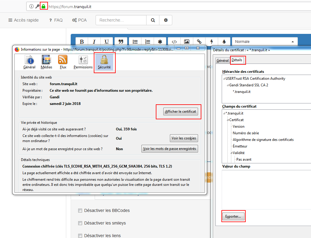

03 mai 2018 - 13:09
Dans votre cas vous pouvez faire une CA
La CA va signer le certificat du serveur et du repo secondaire. Ce qui vous permet d'avoir un seul certificat pour tous vos dépôt.
Sinon il faut effectivement ajouter dans le wapt-get.ini des machines:
[wapt]
repo_url=https://repo1.mydomain.lan/wapt
verify_cert=C:\Program Files (x86)\wapt\ssl\repo1.mydomain.lan.crt
[wapt-host]
repo_url=https://repo1.mydomain.lan/wapt-host
Poour récupérer le certificat vous pouvez par exemple utiliser firefox (voir pj)
