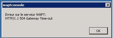

OS serveur WAPT : windows 2012server
Passage de la version 1,5 à la version 1.6
Je rencontre un souci lors de la configuration post installation. : read-timed-out après avoir rentré le mot de passe d'accès au serveur (voir PJ). Je n'ose pas aller plus loin vu le message...
Qu'est ce que j'ai oublié ??
Merci d'avance.

je suis exactement dans le même cas que PPE
Passage de la version 1.5.1.26 à la 1.6.2.7.
OS du serveur: Windows 2012 R2
Avez-vous une solution ?

Le problème semble similaire à celui évoqué dans le fil viewtopic.php?f=13&t=1481
Le service WAPTserver est indiqué en pause. Il ne se relance pas.

j'ai le même problème sur un 2008 R2
j'ai même désinstaller wapt cela ne change rien

Problème résolu suite au post de sfonteneau sur ce fil : viewtopic.php?f=13&t=1481
La solution :
Faire un
Code : Tout sélectionner
net stop waptserver
net stop waptservice
net stop waptnginx
sc delete waptserver
puis relancer une installation
Merci.
Je passe le sujet en résolu.
