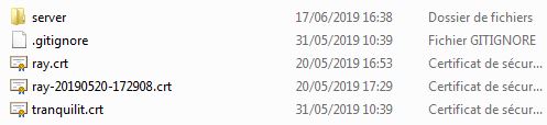

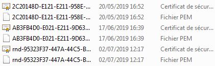

Voici ce que j'ai dans C:\Program Files (x86)\wapt\private
wapt certif.JPG (25.45 Kio) Consulté 18847 fois
et dans ssl:
wapt certifssl.JPG (18.97 Kio) Consulté 18847 fois
Re: Erreur de clé privé à l'import
Publié : 26 sept. 2019 - 11:08
Vous avez confondu
C:\Program Files (x86)\wapt\private est le dossier des certificat des agents pour un fonctionnement interne a wapt ...
Ce dossier doit être ignoré
Votre clé privé est surement dans :
C:\private

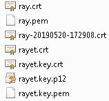

les captures précédentes étaient sur le poste client avec console.
Sur le poste serveur j'ai cela:
wapt certifSrv.JPG (13.67 Kio) Consulté 18835 fois
Quand on génére un paquet il faut utiliser le certificat du serveur ?
Publié : 26 sept. 2019 - 12:01
Il y a du monde dans c:\private
Vous avez générer plusieurs clés ???
Je ne sais pas quelle est la bonne clé ...
Laissez uniquement les bonne clés dans c:\private
Votre agent n'accepte visiblement que les clé en "ray"
Ne gardez dans le dossier que ray-2019.... et ray.pem
Sauvegardez avant de supprimer les autres clés ...
