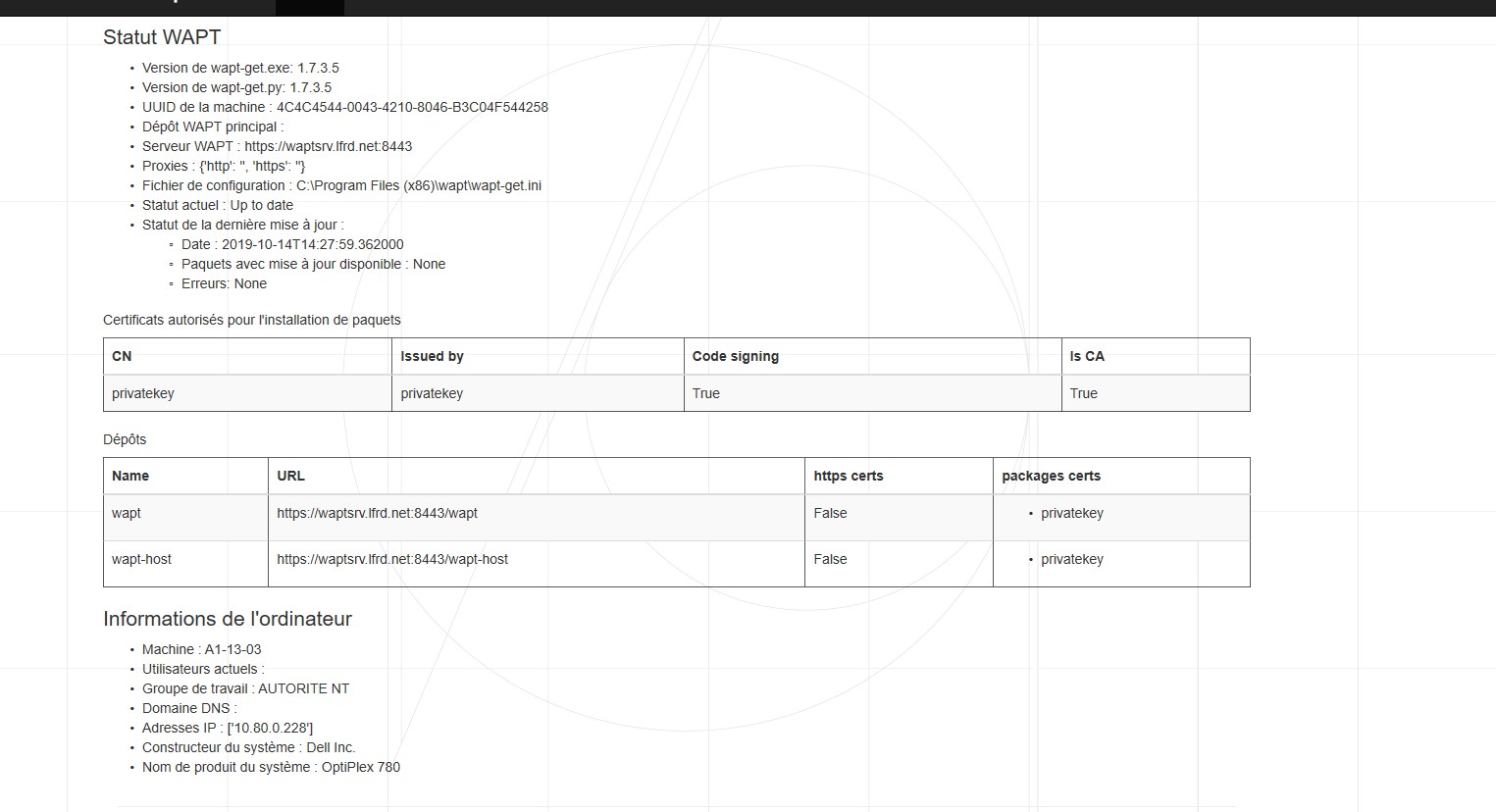

Oui, voici le statut sur le poste:
Merci encore!
Re: Subnet multiple possible?
Publié : 14 oct. 2019 - 10:39
Je parle de ce lien:
https://waptsrv.lfrd.net:8443
Publié : 14 oct. 2019 - 11:01
par PierreM
Effectivement ils n'y ont pas accès.
Merci pour la piste, ce serait un souci de DNS sur ce subnet?
Publié : 14 oct. 2019 - 11:36
Port non ouvert ou dns ou routage
Il faut faire les diag habituel, ping nslookup telnet etc ...
