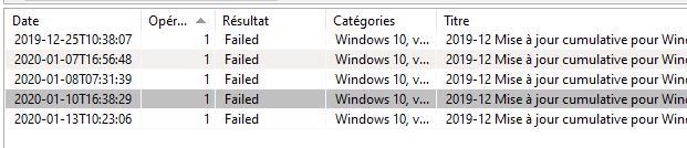

J'ai bien effectué correctement la mise à jour en suivant vos recommandations.
Voici les logs des machines en échec (35 machines qui ont le même type de log) :
Updates scan done.
Downloading https://XXXX.XXX.XX/waptwua/windows10.0-kb4530684-x64_f29fa6a3a4d91762c10de13e0f29a3017adf827f.cab
C:\Program Files (x86)\wapt\waptwua\cache\windows10.0-kb4530684-x64_f29fa6a3a4d91762c10de13e0f29a3017adf827f.cab put to local WUA cache for update
Copying 1 downloaded files to MS Wua cache
Adding 23df10e6-4bbe-4879-b964-a764873d48f4 to the list of updates to install...
Launching the install of 1 updates
Waiting for install to complete..
Install completed !
Done installing
Install result: Failed
Reboot required: False

Et du coup le nombre de fois qu'il a essayé d'installer la mise à jour sans succès..

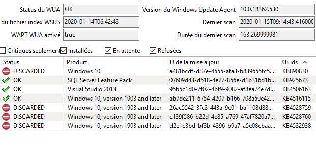

Pour apporter une précision, j'ai essayé d'installer la mise à jour manuellement, cela à fonctionner.. par contre quand WAPT refait un scan derrière il indique que la mise à jour est en erreur avec le logo interdit.
De plus j'ai lancé le scan depuis l'invite de commande est voici l'erreur retourné :
C:\Windows\system32>wapt-get waptwua-download
Ensure wuauserv Auto Update option is disabled
Looking for updates with filter: Type='Software' or Type='Driver'
   Connecting to local update searcher using offline wsusscn2 file...
   Offline Update searcher ready...
Waiting for WUA search to complete
Done search
WUA Search completed !
Error scanning updates: 0x80020009 (Une exception sÆest produite.): 0x8024001e ((unable to get meaning for error code 0x8024001e))
Unexpected error: 0x80020009 (Une exception sÆest produite.): 0x8024001e ((unable to get meaning for error code 0x8024001e))
{'downloaded': [], 'missing': []}
None
re-enabling wuauserv previous state: 0
Je n'arrive pas à comprendre pourquoi la maj passe correctement en manuel et ne marche pas en automatique par wapt..

2020/01/14 15:48:28.6900894 7320  8500  Handler         CBS called Error with 0x800f081f,
2020/01/14 15:48:28.6902195 7320  8500  Handler         CBS called Progress with state=7, ticks=1000, total=1000
2020/01/14 15:48:28.6965467 7320  8500  Handler         CBS called Terminate
2020/01/14 15:49:08.3018223 7320  1408  Handler         Completed install of CBS update with type=0, requiresReboot=0, installerError=1, hr=0x8024200d
2020/01/14 15:49:08.8525705 7320  1408  Handler         * END *   CBS Install
2020/01/14 15:49:09.2106135 9960  10124 DownloadManager Install failed because the update A05CFD9B-2364-434E-B672-6301CC921C3E.200 was not complete; mark update as not downloaded.
2020/01/14 15:49:09.2784854 9960  10124 Agent           *FAILED* [8024200B] Method failed [CAgentUpdateManager::InstallUpdate:11567]
2020/01/14 15:49:09.3919626 9960  10124 Handler         Loaded state: cCompleteIterations: 1, pt: SelfContainedNoExpressPayload, nNextRequestID: 1.
2020/01/14 15:49:09.3995081 9960  10124 Agent           LogHistory called. idUpdate={23DF10E6-4BBE-4879-B964-A764873D48F4}.200, resultMapped=8024200D, resultUnMapped=8024200D
2020/01/14 15:49:09.5212585 9960  10124 Agent           Install updates CallerId = <<PROCESS>>: wapt-get.exe
2020/01/14 15:49:09.5217362 2972  9708  ComApi           Install ClientId = (null)
2020/01/14 15:49:09.5217578 2972  9708  ComApi          Install call complete (succeeded = 0, succeeded with errors = 0, failed = 1, cancelled = 0, unaccounted = 0
2020/01/14 15:49:09.5220880 2972  9708  ComApi          Reboot required = False
2020/01/14 15:49:09.5221135 2972  9708  ComApi          Exit code = 0x00000000; Call error code = 0x80240022
2020/01/14 15:49:09.5221216 2972  9708  ComApi          * END *   Install ClientId = (null)
2020/01/14 15:49:09.5222502 9960  5656  Agent           WU client calls back to install call {4CE4406A-7766-4B06-8140-4137B5C15799} with code Call complete and error 0
2020/01/14 15:49:09.5239409 2972  5776  ComApi          Install call complete (succeeded = 0, succeeded with errors = 0, failed = 1, cancelled = 0, unaccounted = 0
2020/01/14 15:49:09.5239751 2972  5776  ComApi          * END *   All federated installs have completed. ClientId = (null) (cV = HnXI7J61vEK9RH0d.2.1)
Messages : 2356
14 janv. 2020 - 18:19
Windows renvoie bien : Install failed because the update A05CFD9B-2364-434E-B672-6301CC921C3E.200 was not complete
Vous êtes réellement certain que lorsque vous l'installer a la main cela fonctionne ? Cela me parait étrange.
Un nouveau wsusscn2.cab devrait sortir ce soir ou demain, on va voir si la mise à jours est remplacée, cela pourrait résoudre votre problème.
mart03
Messages : 47
Inscription : 26 déc. 2017 - 11:03
15 janv. 2020 - 09:27
En effet un nouveau wsusscn2.cab est sorti, après analyse du poste celui-ci passe en OK, mais ajoute le statut DISCARDED aux nombreuses maj
Que dois-je en tirer comme conclusion ? Que ces maj ne sont plus nécessaire ?
