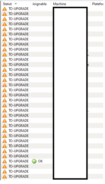

Je viens de la 1.7.4.
Voici une image de ma console ci-joint.
Annotation 2020-01-28 181214.png (106.54 Kio) Consulté 13370 fois
Alors que l'ensemble de mes postes sont joignables via leur IP.
Il y a certains postes qui lors d'un redémarrage, sont réapparus.

Le paquet waptupgrade est t'il passé ?
Sur un agent vous pouvez lancer :
"C:\Program Files (x86)\wapt\runwaptservice.bat" -ldebug
Pour comprendre le soucis

Le paquet se met en TO-UPDATE, mais n'indique pas que la machine est joignable.. ce matin la plus part des PC sont joignables donc je pense que le reboot quotidien à suffit pour que la console les "voient" à nouveau .. il n'y a rien d'alarmant dans le debug, du moins aucune erreur à priori.
Je place le sujet en résolu..
Merci :)
