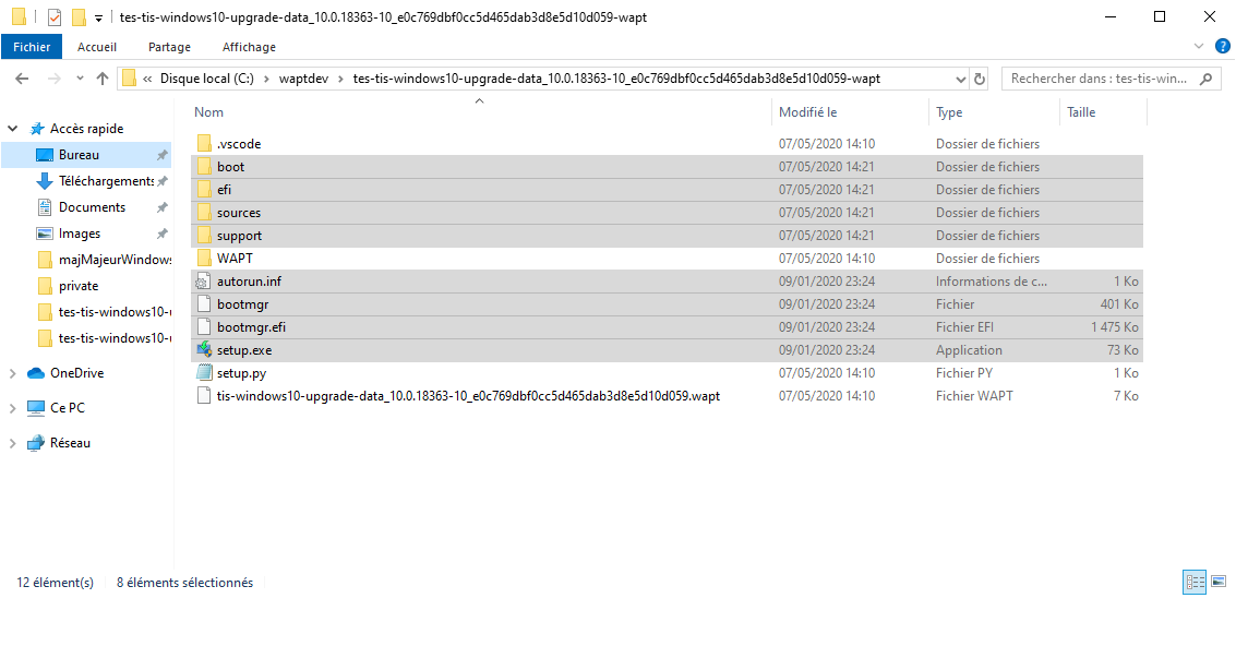

Ensuite j'ai édité le dossier ( voir cpecran.png en pièce jointe ) :
C:\waptdev\tes-tis-windows10-upgrade-data_10.0.18363-10_e0c769dbf0cc5d465dab3d8e5d10d059-wapt
Et j'ai y alors déposé l'iso décompressé de Windows 10 version 1909.

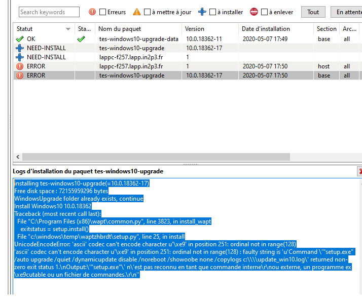

Voir cpecran-erreur.png en pièce jointe.
Avec le log suivant :
installing tes-windows10-upgrade(=10.0.18362-17)
Free disk space : 72155959296 bytes
WindowsUpgrade folder already exists, continue
Install Windows10 10.0.18362
File "C:\Program Files (x86)\wapt\common.py", line 3823, in install_wapt
exitstatus = setup.install()
File "c:\windows\temp\waptzhbrdt\setup.py", line 25, in install
UnicodeEncodeError: 'ascii' codec can't encode character u'\xe9' in position 251: ordinal not in range(128)
'ascii' codec can't encode character u'\xe9' in position 251: ordinal not in range(128) : faulty string is 'u'Command \'"setup.exe" /auto upgrade /quiet /dynamicupdate disable /noreboot /showoobe none /copylogs c:\\\\update_win10.log\' returned non-zero exit status 1.\nOutput:\'"setup.exe"\' n\'est pas reconnu en tant que commande interne\r\nou externe, un programme ex\xe9cutable ou un fichier de commandes.\r\n''

Dans le paquet on trouve :
copytree2("iso",upgrade_path)
Le contenue de l'iso doit être dans le dossier iso ;)

"Dans le paquet on trouve : " j'imagine que vous voulez dire dans le paquet
tis-windows10-upgrade-data?
Mais je n'ai aucun dossier "iso "dans ce paquet ni dans l'autre non plus.

Je me réponds à moi même. En fait il faut éditer le paquet tes-windows-upgrade-data avec l’éditeur de la console wapt pour voir le dossier iso. Ce dossier n'apparait pas dans un simple navigateur de fichier !!

Malgré le changement, il y a toujours la même erreur:
Free disk space : 72168497152 bytes
File "c:\windows\temp\waptzxomyu\setup.py", line 25, in install
