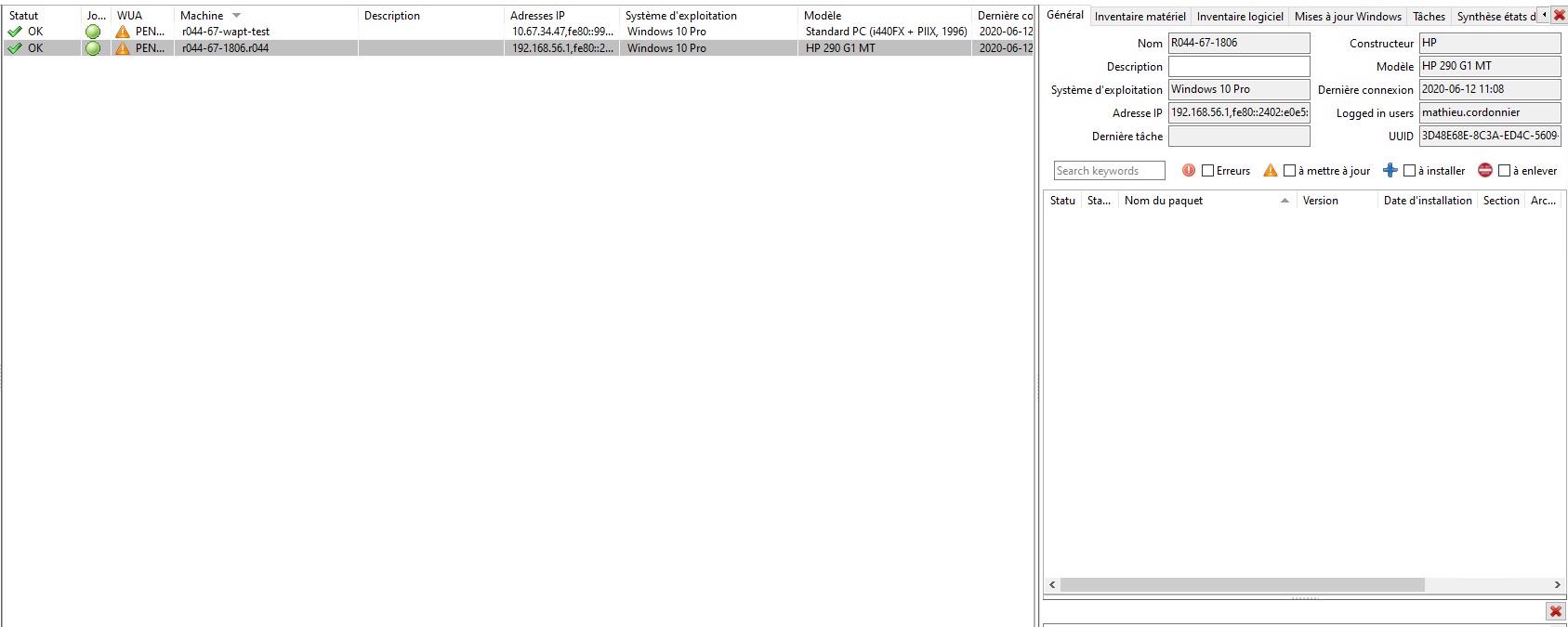

Depuis que j'ai fait la mise a jour en 1.8.2 de wapt la console ne m'affiche plus les paquets installé avec le status ok dans l'onglet général

Bonjour dsp,
C'est assez curieux. C'est une fresh install? Sinon vous avez upgradé, c'était depuis quelle version? Je vois que vous êtes en version Entreprise, est ce que vous pourriez appeler le support pour regarder rapidement en début d'après midi? Ca doit pas être grand chose, probablement lié à l'upgrade de la structure de base Postgres, mais bon, c'est quand même assez curieux...

c'est une mise a jour de 1.8.1 vers 1.8.2
ce serveur n’était pas encore en production je vais tester avec une fresh install pour voir si j'ai le même problème

Effectivement avec une fresh install je n'ai pas ce problème
J'ai garder mon autre serveur en l'état vous voulez quand même que j'appel pour voir ce qui aurai pu se passer ?
j'ajouterai que sur le serveur avec le problème j'ai cette ligne qui c'est rajouté dans mon fichier waptserver.ini
wapt_huey_db = /opt/wapt/db/waptservertasks.sqlite
je ne c'est pas si cela a un rapport

Je pense à un problème de mise à jour des tables de la base de données serveur (un champ supplémentaire qui n'est pas ajouté lors de l'upgrade)
On peut détecter ce problème en regardant dans /var/log/daemon.log en même temps que l'on fait un wapt-get update-status sur le pc client.
Si vous avez qq minutes, vous pouvez nous appeler.
La ligne wapt_huey_db = /opt/wapt/db/waptservertasks.sqlite est "normale"
Cette petite base sqlite gère les tâches asynchrones du serveur (téléchargement de mises à jour windows, synchronisation de dépôts..)

on a trouvé le problème. Il s'agit bien d'un soucis d'upgrade de base de schéma de base de données postgres si vous étiez en version 1.8.1-6742 avant l'upgrade en 1.8.2. Pour forcer la mise à jour on peut forcer une version antérieur de schéma dans la base et relancer le serveur. En tant que root ou sudoer vous pouvez lancer:
sudo -u postgres psql wapt -c "update serverattribs set value=to_json('1.8.0.0'::TEXT) where key='db_version'"
systemctl restart waptserver
On va voir pour prendre en compte ce cas directement dans le script d'upgrade. Merci pour la remonté de bug
